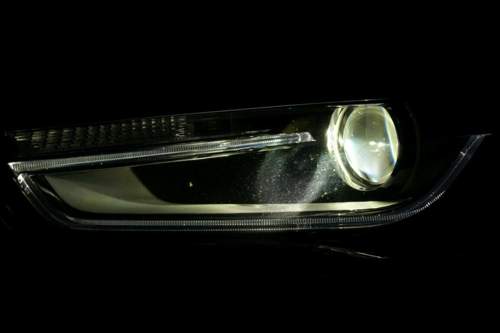

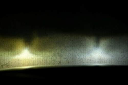

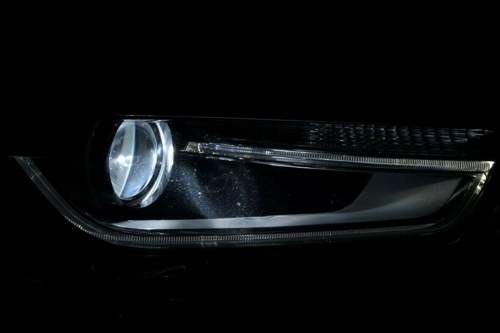

Hab' heute mal die neuen XNL etwas mit den Yeaky verglichen. Ich denke, man sieht auf den Bildern deutlich, auf welcher Seite welcher Brenner verbaut ist. 😁 Weißabgleich war auf jedem Bild identisch auf Sonnenlicht eingestellt.
Ich bin dann auch eine Testrunde gefahren - man denkt, man hat auf der einen Seite Halogen und auf der anderen LED verbaut. 😁 An 45W kann ich die XNL nicht empfehlen, da ich persönlich bei kälterem Licht einfach besser sehe. und an 45W sind die eben dermaßen gelb, dass es wirklich richtig seltsam erscheint.
Es gibt tatsächlich eine "Wohlfühlkurve" die in Abhängkeit von der Lichtfarbe die Helligkeit beschreibt, was für den Menschen angenehm ist. Und sehr heller Licht bei "übertrieben" warmer Lichtfarbe passt eben nicht zusammen. Bei der Lichtfarbe würde ich die XNL original sogar etwas wärmer einstufen als die Philips. Vielleicht ändert sich das aber noch minimal nach ein paar Stunden.
Gemessen habe ich folgende Werte - wenn man den Standard 4300k Philips 100% zuordnet, so erreichen die Yeaky 116% (haben wohl schon etwas nachgelassen, obwohl sie kaum benutzt wurden, denn beim letzten Vergleich habe ich 21% Differenz gemessen) und die XNL 135%. Diese wurden jedoch gerade erst verbaut, vielleicht erzeugen sie nach einer kurzen "Eingewöhnungsphase" noch ein paar Lumen mehr.
Würde es Yeaky mit 4500k geben, wären die XNL ihr Geld wohl kaum wert. Es sei denn, sie halten auch deutlich länger. Da es zur Zeit aber nichts Vergleichbares gibt und sie somit konkurenzlos sind, kann man sich den Kauf (zumindest an 35W) auf jeden Fall überlegen. Denn +35% Licht ist schon ein ganz ordenlticher Wert.

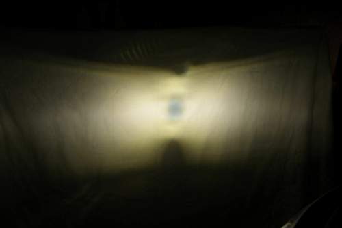

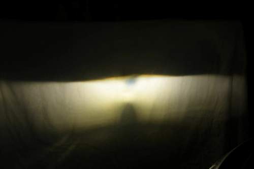

Zu den LEDs kann ich nur sagen, die sind alle Müll, es ist ein einfaches Rechenbeispiel und Geometrie - die LEDs müssten etwa 5000Lumen oder mehr schaffen, um 45W Xenon tatsächlich sichtbar überlegen zu sein. Außerdem sind die einzelnen Chips einfach zu groß, im Vergleich zu der winzigen Brennkammer der Xenonbrenner, dadurch KANN kein gerichtetes Licht erzeugt werden.
Ich habe es schon probiert, mit den angeblich hellsten getesteten LEDs, und es war eine Katastrophe.

Also das ist schlicht nicht möglich. Die LEDs auf den Fotos oben sind 55W, diese kommen allerhöchstens an 35W Xenon ran. Von der Ausleuchtung ganz zu schweigen. Bei 55W Xenon müssten die LEDs über ~6000 Lumen produzieren (mit Lüfter entspricht das wohl 70W) und PERFEKT platziert sein, um gegen 55W mit guten Xenonbrennern überhaupt eine Chance zu haben.

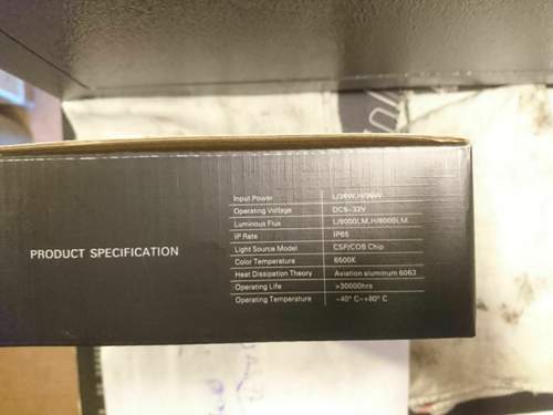

Bilder vom Karton mit Daten
Vielleicht mach ich heute noch paar Bilder in Aktion.

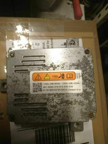

Danke!
Aber wenn die mit 36w pro Stück heller als 55w Xenon sind, dann stimmt mit den Brennern/STGs etwas nicht.
MfG
Das war mit 45w Steuergeräten aber auch so. Diese hier im Bild
Was man noch bedenken muss - bei den Neblern wird immer 100% Licht ausgestrahlt. Beim Xenon zB wird beim Abblendlicht ja ein großer Teil durch den Shutter verdeckt - ein "fairer" Vergleich des Gesamtlichtleistung müsste als Abblendlicht+Fernlicht gegen Nebler heißen, nicht Abblendlicht gegen Nebler.
Wie gesagt, man kann diese 2 "Systeme" nicht einfach 1:1 vergleichen. Wenn du diese 36W LEDs im Hauptscheinwerfer verbaust, wird dort mit Sicherheit deutlich weniger Licht rauskommen.
Ich habe bisher schon sehr viele Vergleichsvideos gesehen, Halogen vs LED vs 35W Xenon in Linsen und Refelktorscheinwerfer, allenfalls konnte noch Halogen übertrumpft werden, noch nicht einmal 35W Xenon.
Das wäre also eine richtige Sensation, wenn diese nun -mit recht wenig Leistung wohlgemerkt- sogar 45W (von 55W ganz zu schweigen) schlagen würden.
MfG
Auf der LED box von Motomilaz steht 8000lm ! Das kann doch nur ein Witz sein. Ausser beide Seiten sind zusammen genommen gemeint?!
Aber es ist bekannt, dass die chinesischen leds bei den Leistungsangaben gerne mal daneben liegen
