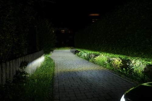

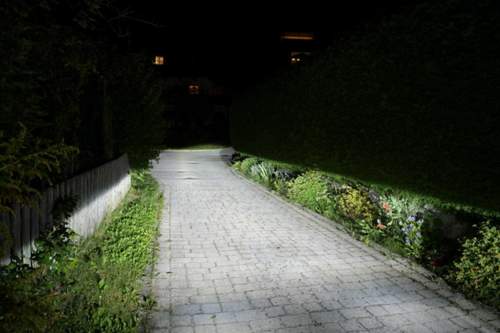

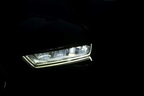

Ich habe jetzt nochmal aus Interesse Bilder vom A4 B8 mit 45W Xenon, B9 mit LED und A6 4G Facelift LED gemacht - was soll ich sagen, bin ehrlich gesagt schon etwas enttäuscht... Noch dazu, wenn man bedenkt, wie viel Leistung die LEDs wohl benötigen. Wofür zahlt man denn dann bitte deramaßen viel Geld?! Ist doch wirklich nichts als sehr fragwürdige Abzocke... Wenn man sich mal den 4G mit LED ansieht, der seine erbärmliche Leistung auf die Hälfte der Fläche vom Xenon konzentrieren muss, um mit 35W mitzuhalten. 🙄 Die Nightbreaker in 35W übertrumphen beide LEDs (A4 B9 und A6 4G) mit Sicherheit, von den 45W Yeaky im B8 auf den Bildern gar nicht erst zu reden...
Auch der B9 ist da nicht viel besser, immerhin ist das Licht durch die Linse sehr homogen mit schöner Kante, wie bei Xenon und nicht so dermaßen zerstreut wie beim A6. Sieht man auf den Bildern nicht so gut, aber dieser sieht aus wie Halogen, da ebenfalls nur Reflektortechnik... 😮
Das Fernlicht wirkt während der Fahrt soweit okay, mehr aber auch nicht. Wenn das 70W sind, dann sollte sich Audi und alle anderen (bei denen wirds kaum anders sein) wirklich mal fragen, ob es nicht schön langsam mal reicht, was die Autobauer da so fabrizieren, in Anbetracht der enromen Kosten, die der Kunde bezahlen muss... 😠 Die wissen schon, wieso sie beim FL das Xenon auf 25W kastriert haben, weil sonst KEIN EINZIGER Mensch, der nicht ausschließlich auf die Optik schaut, die teuren LEDs kaufen würde, und das absolut zurecht!
MfG
4g-abblendlicht
B9-abblendlicht
B8-45w-abblendlicht
+3
Ich finde auch, dass der A6 am schlechtesten abschneidet.
Sollte eigentlich nicht sein, da Audi ja eine "Premium Marke" ist.
Da stimmt das Preis - Leistung Verhältnis überhaupt nicht.
Das darf nicht vorkommen meines Erachtens.
Schließlich zahlt der Kunde sehr viel Geld dafür.
Ganz genau, bin vollkommen deiner Meinung. Für 1470€!!! AUFPREIS zu den 25W Xenon ist das eine absolute Frechheit...

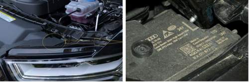

Also das mit den 79W stimmt so nicht ganz, aber die Leistung der LEDs gegenüber Xenon ist in Anbetracht der Helligkeit trotzdem eine "Schande".
Das Abblendlicht wird mit 35W betrieben, das Fernlicht mit 18W. Dazu kommen noch 13W für das TFL und 14W für den Abbiegelicht. Alles zusammen sind zwar 80W, aber Abbled- plus Fernlicht sind mit 53W gegenüber Xenon schon auch eine Ansage. Bei selbem Wirkungsgrad müssten diese bereits deutlich heller sein, und bei höherem Wirkungsgrad, welchen die LEDs ja eigentlich haben, müssten da in etwa 6500 Lumen rauskommen, im Vergelich zu ~3200 Lumen bei Xenon. 😰
mfG
Leistung 4G Fl LED
Also dein Bild passt nicht zu dem Scheinwerfer den ich oben gepostet habe und mit nem Kumpel zerlegt habe
Da steht ganz klar high beam 44w (matrix Led) war das.
Aber beim rest hast du 100% recht !
Damit wäre das Matrix ja doch (deutlich) heller als das Normale, sollte es aber soweit ich weiß nicht sein? Komisch...
Für dieses Bild musste ich übrigens nichts zerlegen, diese Angaben sind direkt auf dem Scheinwerfer angebracht.
Wobei es dann zwar heller wäre, besser macht es das aber auch nicht wirklich. 😁
MfG

Von welchem Scheinwerfer sind deine angaben?
Ja natürlich meine ich ausgebaut dann abfotografiert und später zerlegt weil eine LED Einheiten haben wir ersetzt , laut Audi ja unmöglich und direkt neuer Scheinwerfer! Eine Einheit ist einfach ausgefallen,wahrscheinlich weil nässe reinkam (von wegen halten ein autoleben lang )
Wir wollen demnächst ausprobieren, ob man bessere sprich leistungsfähigere LEDs beim Austausch verwenden kann.
Mal sehen was die Platine so hergibt.
Es handelt sich um den A6 4G Facelift LED Scheinwerfer ohne Matrix.
