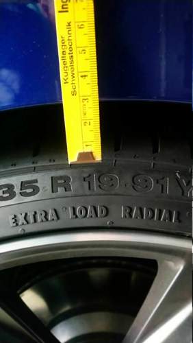

Problem bei meinem Auto ist nun, dass der Tüv die Änderungen so nicht einträgt. Hinten ist zu wenig Luft wenn 3 Leute im Auto sitzen würden. Auch wenn die Flaps entfernt werden würde das nichts ändern. Das Problem ist die Einpresstiefe der Original 19 Zoll Felge.
Ich werde nun also die 10mm Spurplatten von vorne nach hinten machen, und habe mir soeben für vorne neue von HR bestellt in der 8 mm Variante. Ich hoffe das es dann hinten mit den 2mm die es dann weniger sind je Seite reicht.
Wenn nicht mache ich den ganzen Klump wieder raus und belasse es bei der Tieferlegung.
Das mal als Erfahrungsbericht für alle die ähnliches vor haben, ich mache jetzt schon 4 Wochen rum mit dem Mist.

ist das Fzg. schon vermessen worden und mit welchen Werten ?? (Vermessungsprotokoll).
Mit der "richtigen" Sturzeinstellung an der HA kann man vieles beeinflussen.
Die sog. Flaps sollten bei der Kombination generell entfernt werden. Dazu sollte die Verbindungslasche zw. Heckschürze und Seitenteil nachgearbeitet werden, welche hauptsächlich für ein evtl. Schleifen verantwortlich ist und nur sekundär die Flaps.
Die ET der Originalfelgen ist nicht der Grund, die ist so gesehen bzw. im Vergleich zu Zubehörfelgen eher hoch.
Also bei meinem 300er 5D wurden 35er h&r Federn in Kombination mit 8mm VA und 12mm HA Spurplatten vom TÜV ohne Probleme eingetragen.
Interessant wäre hier ja mal die Maße Mitte Nabe Radhausauschnitt!
Ich hab das Kw V1 mit 8x19“ ET 48 u vorne H&R SVB 8mm u hinten 15mm je Seite; 335/340mm Abstand mit 235/35 R19 in Hessen eingetragen bekommen
Ja das mit dem anderen Tüver habe ich mir auch schon gedacht. Fand es schon mal sehr kulant, dass mir die Vorstellung nicht in Rechnung gestellt wurde. Denke ich versuche es mal hier vor Ort bei jemandem, die 8mm Platten habe ich dann mal als Backup.
Die Flaps sind jetzt noch dran, diese wurden vom Autohaus übrigens bearbeitet, d.h. die haben den inneren Bereich der Flaps weg geschnitten. Also nach innen sind die quasi plan mit der Karosserie.
Anbei habe ich ein paar Fotos, auf denen ist aus meiner Sicht gut zu erkennen, dass das Ganze alles andere als extrem ist. Habe mich ja extra für eine dezente Variante entschieden, bin ja auch nicht mehr der jüngste... :-)

Freut mich das es Dir gefällt, aber was bringt mir die schöne Optik wenn das Fahrzeug aktuell keine BE hat...
Kosten ca. :
Eibach ProKit Federn= 130,--
Eibach Spurplatten 10mm VA + 12 MM HA inkl. Schrauben= 200,--
Einbau Federn = 100,-- (Freundschaftspreis bei Bekanntem)
Vermessung+Einstellen Spur= 90,--
Einstellen der Assistenssysteme (ACC, DCC, Licht)+ Bearbeiten Flaps = 180,--
Noch offen TÜV, dürften nochmal ca. 80,-- Euro sein, je nachdem wie oft ich da hin muss... :-)

Ich war heute morgen in der Tat bei einem anderen "Tüver", der Dekra. Die Federn und die Spurplatten wurden ohne jegliche Beanstandung eingetragen, bin echt froh jetzt.
Ich möchte an dieser Stelle nochmal div. Hinweise geben, da hier ja das ein und andere sehr kontrovers diskutiert wurde:
1.) Der Prüfer hat die Flaps als notwendig erachtet, und fand auch die Nachbearbeitung nach innen hin gut, die Flaps
stehen auch als notwendig im Gutachten drin. Von wegen Abdeckung Radkasten, irgendwie sowas.
2.) Vermessungsprotokoll der Achse bzw. Spur ist Pflicht, ohne das braucht man da gar nicht vorfahren (eigentlich logisch)
3.) Protokoll über die Neujustierung der Assistenssystem (DCC, ACC) und auch Licht, ja auch das fand er klasse das ich es dabei hatte. Ohne hätte er mir keine Abnahme gemacht, da habe ich auch mal gestaunt.
Der ganze Spaß hat mich jetzt ca. 800,-- Euro gekostet (Federneinbau war halt ein Freundschaftspreis), denke mal das alles in der Werkstatt muss man 1000,-- Euro rechnen.

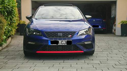

Anbei noch ein paar Bilder, mein Cupra hat noch eine Schutzfolierung erhalten, Motorhaube und Front, durchsichtig gegen Steinschlag usw., dazu noch der rote Akzent an der Front und am Heckspoiler inkl. Teilfolierung des Heckspoilers in schwarz, sowie Seat Logos in schwarz.
