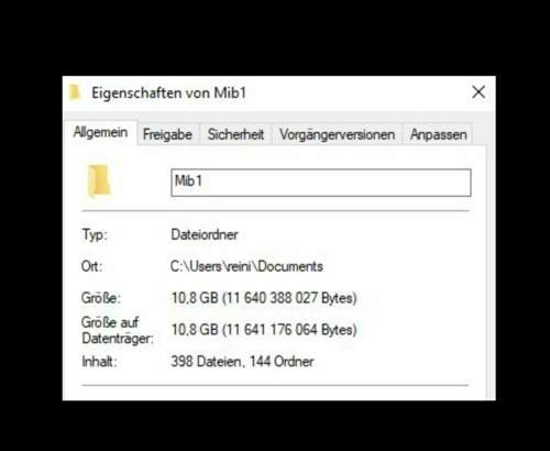

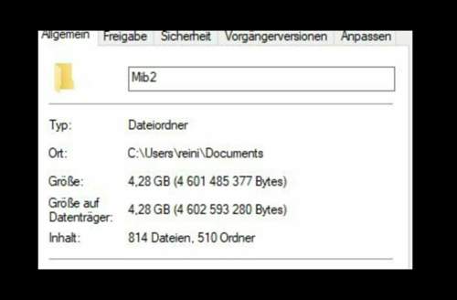

Ja 32 GB solltest du schon nehmen, wobei das 2019 Update auch nicht so groß ist. (13,3GB gesamt Europa)
finde ich aber jetzt schon komisch: Jeder hat scheinbar andere Größen?!
Ja normal, MAC und Windows hat unterschiedliche Größen.
Windows etwas über 15gb und trotzdem ist die 16gb karte zu klein. es fehlen angeblich etwas über 100mb, warum auch immer. hab die karte aber vorher formatiert!

natürlich müssen beide Ordner auf die SD-Karte...und laufen lassen bis es fertig ist.

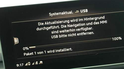

das update laeuft im hintergrund, fahrt kann unterbrochen bzw fahrzeug abgestellt werden.
laeuft nach start weiter... zumindest was das bei mir so
Da steht doch sinngemäß drauf dass "Update wird installiert und MMI wird nach dem Update ausgeschaltet" oder sowas.
Ja läuft bei allen weiter und er sagt auch, wann er fertig ist.
Man darf nur nicht die SD-Karte oder den USB-Stick entfernen.
