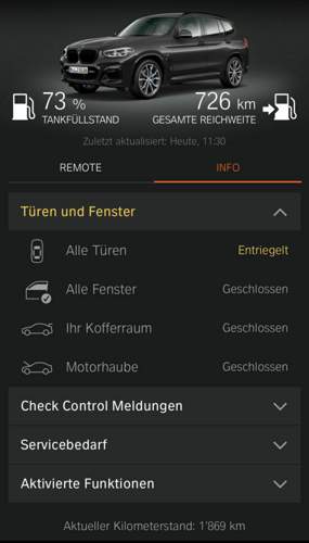

Funktioniert bei euch eigentlich die App korrekt? Meine zeigt fast immer an, dass der Wagen nicht verschlossen ist.
Zudem kommt bei Befehlen fast immer „Fehlgeschlagen“...
Laut App Store ist die neueste Version drauf (iPhone).
Über die Connecteddrive Seite zeigt es ebenfalls nicht den richtigen Zustand an.

Wenn ich die Heckklappe mit der rechten Taste zumache, zeigt es bei mir auch "Entriegelt" an.
Mit dem Schlüssel, oder über den Türgriff zeigt es "Geschlossen" an.

Ok, ich mache fast immer via Heckklappe zu (Hund im Kofferraum). Gut zu wissen...
Hhmm ist bei mir nicht so ! Ab und zu mal die App komplett beenden - dann zeigt es wieder alles richtig an.

Muss ich wohl machen lassen. Scheinbar sendet der Wagen die Daten nicht mehr, App und Internetseite zeigen seit gestern keine aktuellen Daten mehr an.

Wird bei mir in der App ebenfalls als entriegelt dargestellt. War gerade gucken - das rote Flutlicht am Innenspiegel blinkt allerdings fröhlich vor sich hin.

Oder Fzg in der App/CD ab (löschen) und wieder anmelden

Hab die App mal komplett gelöscht und neu installiert, hat leider nix gebracht.
„Zuletzt aktualisiert: 23.12.19, 13.11“ Seit da sendet der Wagen keine Daten mehr.
Vielleicht muss ich das Fahrprofil löschen und neu anlegen? Allerdings habe ich keine Lust auf gut Glück schon wieder(!) alle Einstellungen neu zu machen...

Löschen mal den cache im Device und vergleiche mal die Anzeige uber den Browser.
Hast du dein Fahrzeug damals bei Connected drive über das Idrive angemeldet ?
Das kann mitunter furchtbar schief gehen. Probiere mal, ihn bei Connected komplett zu löschen und neu anzumelden.
Bei uns musste das aber leider dann BMW machen, weil er sich nicht mal mehr löschen ließ.
Seit der Neuanlage funktioniert alles bestens.
