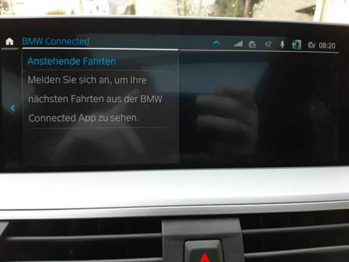

Ich versuche über die BMW Connected App bzw. über my BMW eine Goggle Maps Konfig an mein Fahrzeug zu übertragen.
Der Versand über die App erfolgt einwandfrei, wenn ich die Daten im Auto übernehmen will,
kommt folgender Hinweis:
"Anstehende Fahrten"
Melden sie sich an, um ihre Fahrten aus der BMW Connected App zu sehen.
Welche Anmeldung muss da noch vorgenommen werden ?
Es handelt sich um ein Fahrzeug mit Idrive 7 EZ 12/20.

das Problem habe ich auch. Ich bin angemeldet, was im Display oben rechts angezeigt wird (kleines persönliches Icon). Dennoch fordert mich das Fahrzeug in 99% der Versuche auf, mich anzumelden. Das Fahrzeug ist bereits seit einer Woche bei BMW in der Werkstatt. Sie stehen im Kontakt mit München, aber die scheinen auch nicht wirklich eine Lösung zu haben.

Ok, dann ist es ein Serverproblem.
Die Homepage wird gerade umgebastelt, vermutlich gibt es einen Zusammenhang.
Hab‘s gleiche „Prob“ - soll laut CD-Hotline an der Server-Umstellung liegen.
Kurzfristig hilft Reset des Infotainment-Systems. Ggfs vorher Dienste aktualisieren.
Hat bei mir jedenfalls immer für 1 Tag geklappt. Gut, dass das ein echtes First-World-Problem ist ;-)

Ich habe die WiFi Verbindung zwischen dem Handy (Samsung Note 10+) und BMW getrennt und gelöscht. Keine direkt WLAN Verbindung zugelassenen. Es funktioniert schon. Die einzige Funktion,die ich benutze, ist die Zusendung der Adresse an die NAV im BMW.
