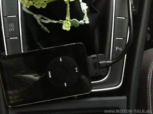

also kabel ist schwarz... hab nicht gesehen ob da ein rotes oder blaues aufkleber ist.. mache ich morgen...
Photo-1
wie gesagt: schwarz sind sie alle, es geht um die Umrandung um anderen Ende des Kabels. Die ist entweder blau oder rot.
Danke für die Aufklärung.
Dann habe ich das richtige Kabel bestellt und werde es gleich zur Übergabe mitnehmen 🙂
Was hast du da am Kabel hängen? Den iPod nano G7?
Schonmal was mit iOS Betriebsystem versucht? iPod touch oder iPhone?
Hast dir ViM codieren lassen?
Was ich aber immernoch nicht verstehe: warum liefert VW das "blaue" Kabel aus, obwohl es doch weniger kann? Und das "rote" Kabel wird nirgends angepriesen... Von dem "roten" erfährt man nur in verschiedenen Foren.
So, jetzt freue ich mich noch mehr auf meinen Golf. 🙂

Habe den Nano 7G daran angeschlossen. Mit meinem Iphone habe ich es bisher noch nicht versucht, wird aber genau so funktionieren - zumindest Coverflow und spulen. Videos habe ich allerdings noch nicht getestet, habe keine ViM Codierung.
Scheinbar ist das blaue mit mehr Geräten kompatibel, auch wenn nur die Grundfunktionen verfügbar sind.
Stimmt. Mein iPod Classic 80GB und mein iPod nano 4GB (ich glaube 4. Generation) funktionieren am roten Kabel nicht, am blauen schon. Beim roten kommt nur kurz die Meldung im Radio-Display, dass das Gerät nicht unterstützt wird. Und beim blauen Kabel kommt z.B. beim Versuch zu Spulen die Meldung "Funktion nicht unterstützt". Rotes Kabel plus iPhone 4: Covers werden angezeigt und Spulen ist möglich.

achso dan hat es für mich kein sin den roten kabel zu kaufen nachdem ich im auto mein altes ipod "classic" 30gb (2007) benutze. richtig?
Richtig, das dürfte wohl nicht funktionieren.
Ein kleines Update meinerseits: Weder mit dem Iphone 5, noch mit dem Ipod Nano 7G funktioniert die Videofunktion, die mit dem roten Kabel im Display meines Discover Media eingeblendet wird. Schade!
