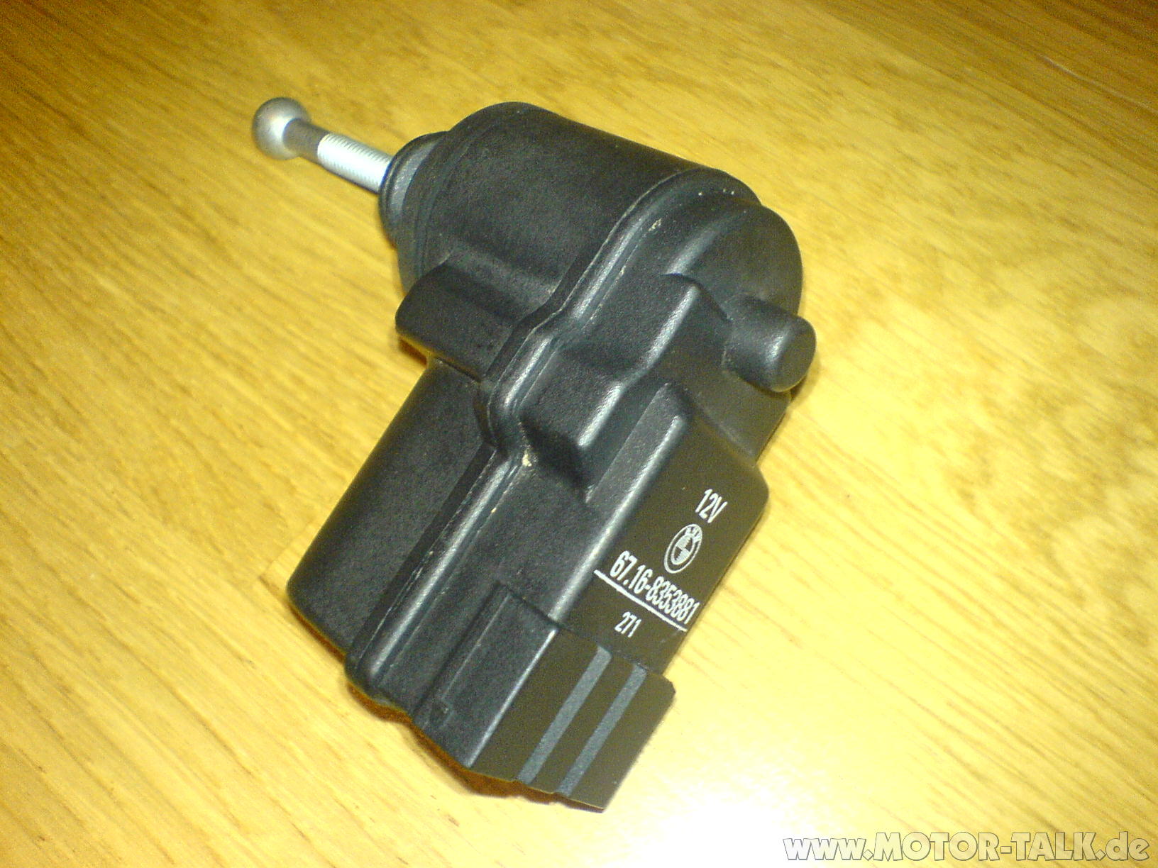

Ich hab meine jetzt bekommen. Eingebaut sind sie noch nicht.
Leider hab ich feststellen müssen, dass die Stellmotoren von den Hella-Scheinwerfern zu lang sind und nicht passen. Inzwischen hab ich eine Lösung in Form von passenden Stellmotoren gefunden.
Fotos kommen dann auch noch, wenn sie überhaupt wen interessieren. 😉
Ja mich interessieren Fotos sehr.
Welche Stellmotoren verwendest denn?
zum Glück hatte ich vor ca 2 Monaten das Gefühl, dass einer meiner Stellmotoren hin ist. Daraufhin hab ich Lukas (gll) einen Stellmotor abgekauft, der aber ein bisschen anders aussah, nämlich so.
Bei dem kann man die Länge des Kopfes verändern, indem man ihn entweder rein- oder rausschraubt.
Es war ein ziemlicher Akt, einen zweiten dieser Art zu finden, aber ich habe es bei ebay geschafft. Der Verkäufer hatte eine Überschrift für den Artikel gewählt, auf die ich ohne Google nie gekommen wäre.
Hier ein Link zur Auktion. (Fantasielos, dass ich da nicht draufgekommen bin, oder? 😉)
Wahrscheinlich werd ich mich heute abend an den Einbau machen.
