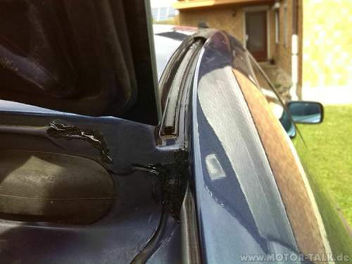

Ich habe beim Compact mal wieder Wassereinbruchsstellen festgestellt. In der Ablage wo das Warndreieck steckt, bin ich das Wasser nie ganz losgeworden. Jetzt weiß ich zu 99% wo es reinkommt. Es ist (wieder) die Spachtelmasse unterhalb das Daches.
Diese ist rissig und das auf beiden Seiten. Aus irgendwelchen Gründen sind das obere Heckblech und Dach nicht verschweißt, sondern verspachtelt/verklebt.
Übrigens ist die ganze Wassereinbruchsproblematik ein Grund, weshalb ich mir nie wieder einen E36 Compact kaufen würde. Wobei man bei der Limo und Coupe dann eben die faulenden Heckbleche hat.

Ich werde die Bröselstellen putzen und Elch P1 Karosseriekleber rein/draufgeben. Das Warndreieck steckt beim Compact im Normalfall rechts von der Werkzeugmulde senkrecht in dem Kunststoffbehälter.
Die Wassereintrittsstellen sind in der Nähe der Scharnieranschraubpunkte an der Karosserie. Das Wasser läuft innen runter und tropft bei den rechteckigen Verkleidungsausschnitten raus. Bei den Compact mit Antenne, ist diese Öffnung unterhalb der Antenne.
Ich habe hier und da verklebt, aber es wird immer noch nass. Heute bin ich mal wieder auf die Suche gegangen und fündig geworden.
Unter der seitlich am Dach verlaufenden Dichtung, kommt es rein. Es bahnt sich dann seinen Weg bis zum Behälter bei der Rückleuchte.
Leider weiß ich nicht, wie der Steg auf dem die Dichtung sitzt befestigt ist. Wenn von innen verschraubt, dann kommt das Wasser eventuell durch die Löcher. Mir ist aufgefallen, daß neben dem Steg ebenfalls Risse erkennbar sind.
Ich bin ehrlich nicht bereit, da noch viel Zeit zu investieren. Die Kiste hat frischen TÜV und wenn sie noch 2 - 3 Jahre überlebt, dann soll es gut sein.
