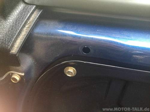

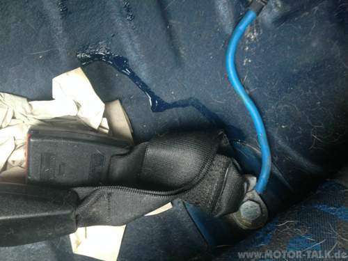

So da dass probelm ja bis heute nicht aus der welt ist, aber es heute sooo schön wieder geregnet hat, hab ich mich gleich mal zum wagen gemacht und unter die bank geschaut.
na klar mal wieder nass....
hab aber endlich paar bilder wo man sehen könnte wo es her kommt. blos ich hab dafür keine lösung bzw hat wer ne idee was das eine überhaupt für n loch ist? hatte das jemand schon mal so?
die fenster hinten sind es nicht. die seiten waren furz trocken.
hier mal paar bilder: anhang

täuscht das auf bildern? oder läufts da rein wo die gurtaufnahme ist. rost im radkasten? ist zwar unlogisch weil das wasser ja net nach oben läuft, sieht aber irgendwie so aus...
Sind die Löcher nicht für die Seiteverkleidung wo die Klippse reingokken?
Ich würde mir ja mal jemanden schnappen mit nem großen Eimer Wasser und dann mal schaun ob man was sieht wenn du die Verkleidung abgebaut hast.

Ja einmal Anscheind dort wo die Gurtaufnahme ist und einmal Beifahrerseite in diesen Loch da. Im Radkasten ist kein Rost. Nur halt der radlauf setzt langsam an... Aber dann müsste das ja fast jeder 3te haben.
Kam jetzt auf die Idee überall Silikon rein bzw rauf zu hauen. Aber ich Frage mich immer noch was in denn loch für ne Schraube ist? Was hält das? Habe so keine Bühne gerade um mal von unten zu schauen 🙁.
Ich soll also mal schwarzen Radkasten abbauen und dann? Gegen schützen von da oder Wasser von innen rauf hauen das raus fliest? Oder meinst mit Plastik die schwarze Metallplatte die von innen verschraubt ist?
