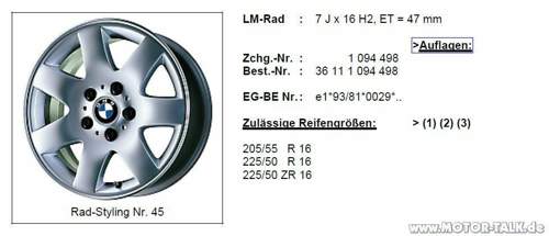

Moin Zusammen.
Kann mir einer sagen, ob Felgen (16") vom E46 auch auf den E36 Compact passen würden?
Sind 205er Michelin auf den Felgen.
Der Lochkreis und die Aufnahme müßten ja gleich sein oder?
Danke & Grüße
Touri
Die Styling 45 sind aufm E36 AUCH mit 205ern zulässig,dazu kann man sich auch alternativ zu dem Bild im Anhang mal in unserem FAQ die Radfreigabeliste herunterladen und selber nachschauen. ;)

16'' Felgen vom E46 passen auch auf den E36.
Frage ist, ob die entsprechende Felge seitens BMW auch für den E36 freigegeben ist. Um welche Felge handelt es sich denn?

Müßten die Styling 45 sein. 7x16. Stammen von einem E46 Cabrio. Wenn die paßen isses mir wurscht :). Denke auch nicht das man die Eintragen lassen muss. Die Styling 68 M musste ich am E46 Touring auch nicht eintragen lassen ... :)

Auch wenn es dir "wurscht" ist, muss der TüV noch lange nicht deiner Meinung sein. Allein die Tatsache das der Lochkreis stimmt, berechtigt noch lange nicht, ob du eine Felge vom e46 auch an einem e36 fahren kannst. U. a. ist die ET entscheidend und für die Felge muss die Reifengröße freigegeben sein. Letztlich muss dann auch die Felge für den e36 frei gegeben sein. Allein die Tatsache, dass es eine BMW- Felge ist reicht nicht.
So etwas kann man aber mittels GOOGLE herausbekommen, wenn man den TüV und/ oder BMW nicht fragen will.

Styling 45 7x16 ET47 sind auf dem E36 nur mit der Reifen-Dimension 225/50R16 zulaessig, auf dem E46 sind diese bzw. 205/55R16 zulaessig.
D.h. die Alu-Raeder wirst Du wohl mit 225/50R16 drauf und der Freigabe-Liste in der Hand auch ohne Eintragung in die Papiere durch die HU bringen, mit den 205/55R16 Gummis die Du jetzt drauf hast aber eben sicher nicht, weil die BMW-Freigabe dazu fehlt ...

Außerdem is hier NIX illegal,was der TE aufschrauben will,siehe mein Posting!

Ich habe nur das geschrieben, was zu den Styling 45 in 7x16 zum E36 in der ueber meinem Beitrag verlinkten Aufstellung zu finden war :) - Da diese Liste aber keinen Anspruch auf Vollstaendigkeit erhebt koennen da natuerlich auch Luecken bzw. Fehler drin sein, das habe ich aber nicht weiter hinterfragt, weil mir die Felgen am E36 eh nicht gefallen ;)
Im Uebrigen wollte ich den TE ganz sicher nicht in die Irre fuehren. - Deshalb ist es nett von Dir, das Du jetzt die Liste fuer den E36 noch mal berichtigt bzw. vervollstaendigt hast :)
