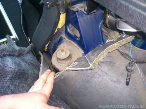

Ich habe am WE bei meinem die Domlager gemacht, da habe ich gesehen, das da durch die kaputten Lager anscheinend Wasser durch kam. War aber noch nicht so viel wie bei dir, aber man hat es gesehen. Keine Ahnung ob es bei dir auch von da kommt, aber mal nachsehen kostet ja nichts. Von der Beschreibung her würde es passen

Für was? Nur zum nachsehen? Dann nein. Rücklehne umklappen, den Einsatz der Rückleuchte raus und dann die Seitenverkleidung so weit zur Seite drücken, das du den Schaumeinsatz weg bekommst. Dann siehst die Lager schon. Ist in ein paar Min. gemacht. Ich habe sie sogar so gewechselt. Du kannst aber die Seitenverkleidungen auch ganz raus nehmen. Ist alles nicht viel Arbeit, weil ja alles nur gesteckt ist
nein, nicht das nachschauen. meine, falls es der fall ist und ich es wechseln muss 😉 möchte nicht das beim rausnehmen mir die feder um ohren fliegen tut. da ich kein federspanner besitze.
Hinten sind die Federn einzeln verbaut. Da hängt an den Stützlager nur der Dämpfer alleine. Da brauchst keinen Federspanner oder ähnliches. 😉
auto aufbocken. dom oben lösen. unten am bein die m10 schraube lösen und raus damit? keine stütze, keine weitere hilfe? sorry das so nachfrage, aber sicher ist sicher 😉 gut,dann wird s so gemacht wenn so ist. denke nämlich das mit dem lager rechthast. die sachen vor einiger zeit schon schei..aus und müssen eh raus.
Ja, oben die zwei Muttern (Schlüsselweite 13) aufschrauben, und unten die Schraube (Schlüsselweite 22 oder 24 weiß nimmer) aber nicht vergessen, das du vorher den Achsschenkel abstützt. Ich mache das immer mit einem Rangierwagenheber, dann kann man beim einbau die höhe schön einstellen und man tut sich einfach ein wenig leichter. Wenn du neue Lager kaufst, dann auch gleich eine neue Papierdichtung und Muttern mit bestellen. Ich habe übrigens gleich die M3 Lager und Versteifungsbleche mit verbaut. Die paar Euro war es mir wert

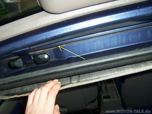

und wie teste ich diese fuge an besten? ist doch die mit dem pfeil? einfach himmel runter drücken udn schauen ob was vorhanden ist?
sonst hatte ich es noch nie mit wasser (wegen deiner aussage überall schon). habe es nur germerkt weil was unter der rücksitzbank schauen wollte und die iso matte mit stoff, nass wie sau war. habe diese getrocknet und alles andere auch trocken gemacht. dieses wasser was da zu sehen ist, ist innerhalb einer woche gekommen. hatte rücksitzbabnk drausen gelassen und bin wenn regen war viel gefahren,weil dachte ich kann so sehen wie wasser rein laufen tut. leider ging es so nicht. und jetzt wo nacht so feucht war und frühs zum auto ging, war es da. wo regen war sah man nix. komisch alles. dachte erst schon mein hund pisst darauf :P
Wenn das Dichtmaterial der Fuge gerissen ist, dann kann dort Wasser reinkommen. Wenn Du überhaupt dort die Fuge hast. Vielleicht ist das nur bei mir so 😁 Ja, wo der Pfeil ist.
okay,werde das morgen mal alles checken 😉

dachhimmel ist trocken und die falz sieht auch okay aus.

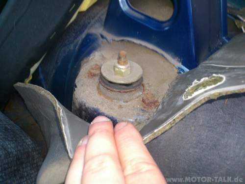

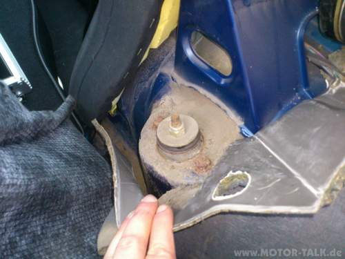

die domlager habe ich mir auch angeschaut. schrauben usw hatten rost (siehe bild). kann also wirklich von kommen.
war heute auto abspritzen, von unten so wie rücklichter auch. leider kein ergebniss und kein wasser eintritt erkennen können. weder domlager noch rückleuchten usw weisen feuchtigkeit auf. oder sollte ich es anders testen?

Oha, das sieht aber nicht gesund aus. Mach da mal alles sauber, dann siehst besser, ob da was rein läuft. Mit Schlauch wirst das nicht so hin bekommen. Schätze mal, das bei Regen der Reifen das da hoch schleudert
