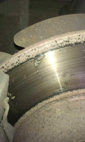

Mein Compact macht geringe Probleme. Das Lenkrad und das bremspedal flattern etwas beim bremsen bei 100-130 km/h. Ich würde ja auf die bremsscheiben vorne tippen da das pedal auch zittert vielleicht haben die ne unwucht? - Was würdet ihr sagen? Ist jetzt nicht so extrem.

Ok danke. Hab grade "rostpunkte" mit n durchmesser von min. 2 mm gefunden bis ca. 4 mm. Kann das daran liegen?
@Pdc99 schrieb am 24. August 2015 um 19:45:59 Uhr:
Wo, auf der Scheibe? Die bremsen sich runter...
Ok is nur komisch da ich ununterbrochen fahre so taglich ...
Dann alle Punkte aus meinem ersten Post abarbeiten oder machen lassen...
Mach Foto davon, sonst reden wir aneinander vorbei.

Danach würde ich mir die Bremse vornehmen. Für mich hört sich deine Beschreibung nach einer kompletten Überholung der Bremsen an. Mehr nach den Fotos.
Hier die bilder, ist auf beiden seiten so manche sind richtige vertiefungen...
