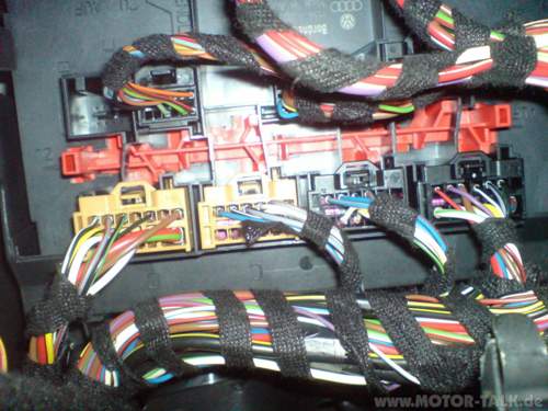

Hallo!
Habe comming home Codiert nur weis ich nicht welchen pin ich von diesem Steuergerät nehmen soll.
Oder habe ich das Falsche STG es ist das neben den Sicherungen unter dem Lenkrad.

sofern es schon codiert ist (vorraussetzung RICHTIG CODIERT!) dann einfach Pin 12 stecker E gegen Masse
So sieht das stg von unten aus :
Imag0131
Dsc00914up6

hier noch mals die Belegung des CH-Tasters am Lichtschalter!
Lichtschalter 6-fach, Pin 2 -> BnStg Stecker C 12-fach braun, Pin 4
Lichtschalter 6-fach, Pin 3 -> BnStg Stecker E 16-fach schwarz, Pin 12
Lichtschalter 6-fach, Pin 4 -> BnStg Stecker K 10-fach schwarz, Pin 10
Pin 1 --> MASSE

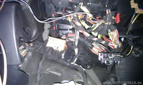

Danke! Habe ich mir vorhin auch angesehen! Wo ist da der Pin 12?? Ich hab keinen Plan, wie das aufgebaut ist! Skizze oder so?
STecker E ist auf dem Bordnetz beschriftet (siehe Foto) - den Stecker findest du wenn du dich in den Fussraum legst... (Taschenlampe zur Hilfe nehmen)
Wenn du dir dann den schwarzen Stecker genau ansiehst, steht von oben auch die Eckpins ; sprich 1 und 8 sowie 9 und 14 auf dem stecker drauf(als Bsp jetzt)  -von dort aus dann einfach abzählen..
Eine litze in pin 13 stecken. Stecker wieder in das stg einstecken und dann einmalig das andere ende der litze gegen masse (karosserie/schraube) halten - und schon geht das CH&LH !
danach kannst du die litze wieder rausziehen!
ACHTUNG die rote verriegelung muss zur Seite geschoben werden (siehe pfeil)- damit du den stecker rausbekommst!
gruss andy
