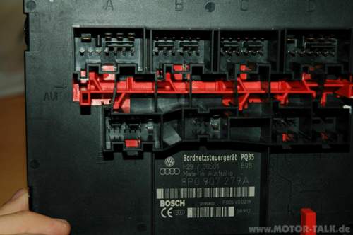

Hallo!
Habe comming home Codiert nur weis ich nicht welchen pin ich von diesem Steuergerät nehmen soll.
Oder habe ich das Falsche STG es ist das neben den Sicherungen unter dem Lenkrad.
Danke
52 Antworten
Dass ist schon das richtige Steuergerät. Dieses Steuergerät muss ausgebaut werden. Danach findest du dort einen Stecker der mit "E" belabelt ist. Hiernach zählst du pin 12 ab und hälst diesen an Masse. Für weitere Informationen:

brauch er nicht, weil er mit dem "kurzschliessen" dieses pins den sensor (den er nicht hat) simuliert.
*klugscheiß modus an*
Eigentlich werd mit dem PIN, der Taster für den CH/LH Taster am Lichtschalter aktiviert
*klugscheiß modus off*
Hier ein Bild 😉
Dsc-2079
cool danke für die hilfe!
Ich hätte mir die Ausstattung blos wegs dem CH/LH mitbestellt!
dann kann ich mir die knapp200€ sparen und das selbst machen 🙂
stg muss aber ned ausgebaut werden,man kann es auch so machen
