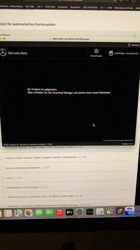

Diw Probleme hatte ich vor einigen Wochen erstmals auch, dass der DM den bisher immer für Updates benutzten Stick nicht fand, obwohl er im System angezeigt wurde. Da das System eh schon seit ein paar Jahren drauf war und es gelegentlich die ein oder andere Fehlermeldung gab, hab ich den Rechner mal wieder neu aufgesetzt und siehe da, der DM hat auch wieder funktioniert und ich konnte das Update runterladen und installieren.
Versuche vor der Urlaubsfahrt noch ein Kartenupdate zu machen. (Gerade Spanien und Frankreich haben ja neue Tempolimits)
Ist euch der Fehler bekannt?
@mitschl007 schrieb am 13. August 2021 um 23:21:02 Uhr:
Hast du diesen Stick schon für frühere Updates ohne Probleme genutzt?
Falls ja, wird es das Gleiche sein wie bei meinem PC letztes Jahr. Während des Downloads hatte sich der PC aufgehängt und neu gebootet.
Seitdem hat der DM nicht mehr funktioniert.
Da ich mein Windows PC schon seit Jahren betrieben habe mit zahlreichen Installationen und Deinstallationen von diversen Programmen hatte ich diese Anzeige auch. Mercedes Hotline konnte auch nicht helfen.
Erst nach einer Windows Neuinstallation hat das wieder funktioniert.
Hoffentlich hast du nicht das gleiche Problem.
Hi, Bikendrifter. Ja Stick als auch die SD Karte. Bin jetzt im Urlaub gefahren und hab mich gerade (nachdem ich von deinem Kommentar benachrichtigt wurde) nochmal daran versucht. Jetzt hat er 3 Länder auf den Stick geladen. Ich benutze Mac OS, aber ist schon seltsam teilweise. Trotzdem allemal besser, als noch zu Adobe Air Zeiten 2017 und DM.
Hab ich an meinem Mac auch manchmal.
Lösch den Downloadmanager und lade ihn neu herunter.
Danach sollte es wieder funktionieren. Die Webseite erkennt, dass du den Manager nicht installiert hast und Lady ihn dann herunter.
Hallo Zusammen
Ich habe heute eine Nachricht bekommen das ein Karten Update verfügbar ist.
Leider komme ich bis dato nicht hin da ich immer in der Info Ansicht lande.
Und der Mercedes me Downloadmanager sagt immer kein Datenträger gefunden und das ich mich einloggen soll.
Irgend wie drehe ich mich nur im Kreis. Das Program habe ich auch schon deinstalliert und neu Installiert leider ohne Erfolg.
So nach langem hin und her hat es jetzt doch geklappt.
Der Downloadmanager startet und erkennt den USB Stick sobald er über das Kartenupdate gestartet wird.
Es is übrigens die V392 Version.
Erst mal alles runter laden und dann am Wochenende das Update im Auto einspielen.
MFG
Roman

DLM neu installieren und Stick neu formatieren dann sollte es Klappen. Komplett sollte mindestens 64GB freier Speicherplatz sein oder teilen.
Der Downloadmanager lässt bei mir die Auswahl des Datenträgers zu. Hat alles ohne Probleme heute geklappt.
