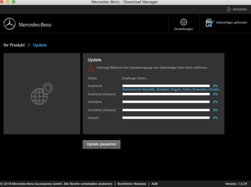

@MacFrisbee
Der Download funktioniert weiterhin nicht, obwohl der USB-Stick erkannt wird. :-(
@Macfrisbee
Ich frage jetzt einfach einmal nach.:)
- Hast Du auch den Datenträger ausgewählt und sagt er Dir auch ob dieser beschreibbar ist?
- Wenn mehrere Wechseldatenträger da sind; hast Du auch einen „ausgewählt“?
- Bekommst Du denn dieses Bild? (siehe Anhang)
- Hast Du – eventuell - bei den Einstellungen des Download Managers vielleicht einen Proxyserver „angehakt“ oder einen „anderen“ Port eingegeben ?
-Kommt eine Fehlermeldung ?
- Bis sich bei dem Download "etwas tut" können schon ein "paar Sekunden" vergehen.

Hallo hpad,
danke der Nachfrage. Diese potentiellen Fehlerquellen bestehen nicht.
Der Download geht nur nicht los. Auch nach mehreren Minuten keine Reaktion. Abmelden in MercedesMe, erneut anmelden, erneuter Versuch des manuellen Updates mit ausgewähltem Paket mit demselben negativen Ergebnis. USB-Stick hat ausreichend Speicher und wird erkannt.
Bildschirmfoto-2018-02-24-um-13-18-38
@MacFrisbee
Ich kann mir vorstellen das auf einem Mac auch Programme wie eine Internet Security installiert sind. Bitdefender, Kaspersky, Eset, oder ähnliches.
Vielleicht wird die Verbindung, also der eigentliche Download, hierbei „geblockt“.
Wenn so etwas auf deinem Rechner läuft;schon einmal probiert diese Software - kurzfristig – zu deaktivieren oder eine „Ausnahme Regel“ in diesem Programm einzufügen!?

@ hpad
Derartige Zusatzprogramme habe ich nicht installiert. Ansonsten hätte diese Vermutung zutreffen können.
Im Bild sind die Zusatzkarten zu sehen, die ich bereits downloaden konnte. Wieso es jetzt nicht für weitere Pakete klappt, weiß ich eben nicht.
Bildschirmfoto-2018-02-24-um-14-14-54
Hast Du vielleicht mehrere Rechner auf dem Anschluss laufen?
Falls ja, hilft vielleicht dem Router für die Zeit des Download eine Priorität einzuräumen!
Es soll Familienmitglieder geben, die kriegen jedes Netzwerk an die Grenze der Belastbarkeit.... :D
@MacFrisbee schrieb am 24. Februar 2018 um 14:17:07 Uhr:
@ hpad
@MacFrisbee
OK! Dann gebe ich jetzt auf.:(
Aber Danke für Dein Feedback.
hpad
Danke, hpad, für dein Engagement in dieser Sache. :-)

Das ist ein Witz. Ich kann mit meinem MAC Book und MAC OS noch immer keine Updates laden.
