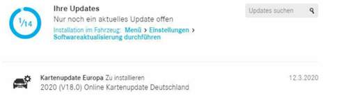

Hallo Leute,
nach meinem Login auf mercedes.me finde ich in der Rubrik NACHRICHTEN mit Eingangsdatum vom 08.03.2020 den Hinweis auf "Onlinekarten-Update" für mein Fahrzeug (EZ 11/2019). Im me-Portal sei eine neue Version für meine Navigationskarten verfügbar.
Nur, wo genau finde ich diese im Portal??? Ich komme mir vor wie ein Aussätziger im Dschungel.
Kein Querverweis, nichts.
Download und manuelle Installation deshalb nicht möglich.
Oder Installiert sich das Kartenupdate automatisch online über die Fahrzeug-SIM, ohne dass ich es bemerke?
Im Command steht allerdings immer noch: Version 3.350. Ich meine gelesen zu haben, dass das Update Version 360 sei.
Ferner würde mich interessieren, wie ich zum erweiterten Datensatz der europ. Nachbarländer komme.
Ich stehe völlig auf dem Schlauch. Zum Händler muss ich in dieser Zeit (Coronavirus) auch nicht unbedingt fahren.
Ausdem soll dieser ganze Elektronikkram doch gerade diesen Komfort bieten nicht ständig fahren zu müssen, um etwas zu erledigen............
Könnt Ihr mir helfen?

Du musst Dich in deinem "Me Account" einloggen, danach gehst Du auf "Mein Mercedes Me Konto" und dann auf "Meine Fahrzeuge", in der Auswahl klickst Du dann auf dein Fahrzeug.
Jetzt kommst Du erst auf die Übersicht, u.a. findest Du hier auch den Menü-Punkt "Online-Kartenupdate", hier findest Du dann den Button "Manuell aktualisieren"....
@ Der Vectra:
Danke, jetzt habe ich den Bereich gefunden!
Der manueller Download inkl. einiger angrenzenden Nachbarländer auf SD-Karte war erfolgreich. Jetzt muss ich nur noch im Fahrzeug uploaden...
Nachdem ich noch immer Update Meldungen im Mercedes ME Portal hatte, habe ich das Update beim Freundlichen erledigen lassen (kostenlos, da reklamiert). Jetzt steht im Mercedes Me das alles auf dem neusten Stand ist.
