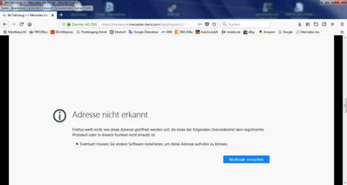

seit Tagen versuche ich ein manuelles Kartenupdate für Deutschland runterzuladen. Erfolglos ich schaffe es einfach nicht.
Nach Starten des Downloadmanagers erfolgt immer die Meldung "Adresse nicht erkannt".
Habe es mit Windows 7 prof. und einem anderen Rechner mit Win 10 versucht.
Firefox, Edge und Chrome mit Adobe air und Flash kein Erfolg.
Explorer Ausführung unter Administrator bringt auch nichts.
Mitlerweilen weiß ich nicht mehr weiter.
Es wäre schön, wenn mir dabei jemand helfen könnte.
Grüsse und einen schönen Abend.
Mit Opera lief es bei mir reibungslos. Siehe auch Post weiter oben.

Kannst du mal ein Screenshot von der Fehlermeldung einstellen?
hier die Info unter Firefox:
Firefox weiß nicht, wie diese Adresse geöffnet werden soll, da eines der folgenden (mercedesme) kein registriertes Protokoll oder in diesem Kontext nicht erlaubt ist.
Eventuell müssen Sie andere Software installieren, um diese Adresse aufrufen zu können.
unter Opera:
Unbekanntes Protokoll
Opera konnte den Link nicht öffnen da keine mit dem MercedesMe-Protokoll
verknüpfte Anwendung auf Ihrem System gefunden wurde

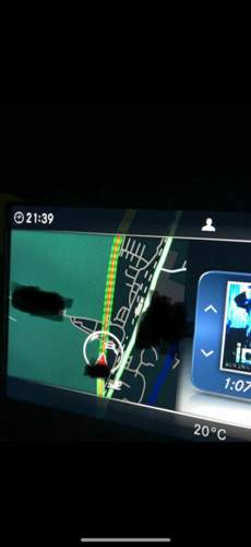

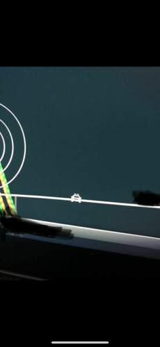

Kann mit jemand sagen was dieses Polizeiauto zu bedeuten hat ???
4de6ed1a-a170-4264-99a8-0662ac94214e
D5d34cd9-09de-49dd-8c18-69352d0da7b1
Vermutlich suchen sie Dich! 😮
Nein, im Ernst. @Mr_Miyagi
Das ist ein POI für eine Polizeistation, auf Deiner Navikarte.
Ähnl. wie bspw. auch Tankstellen oder Banken, Parkplätze angezeigt werden können...
Kann man in den Navi-Einstellungen ausschalten bzw. festlegen, was angezeigt werden soll.
@lfeiner schrieb am 9. Juli 2018 um 10:13:26 Uhr:
unter Opera:
Mich wundert die Meldung mit dem Link, wo klickst du denn drauf? Deshalb wollte ich eine Screenshot, um mal zu sehen wo konkret du bist. Für mich kommt es so vor, als will dein System einen Dateityp öffnen, der unbekannt ist. Also DOCX ist beispielsweise ein Dateityp und er öffnet dann bspw. WORD, wenn es als Standard definiert und auf deinem System installiert ist. Aber der dürfte normalerweise gar nicht versuchen irgendeine Datei zu öffnen, der soll ja nur den Installer starten und loslegen.
Machst du das auf die herkömmliche Weise? Also Login bei Mercedes Me, dann Online Kartenupdate, dann auf "Manuell installieren" und die Karten auswählen und anschließend unten den Button zur INstallation anklicken und dann kommt die Fehlermeldung? Oder kommt die später, wenn der Installer schon gestartet ist. Das wäre noch wichtig zu wissen.

Login bei Mercedes Me, dann Online Kartenupdate, dann auf "Manuell installieren" und die Karte Deutschland ausgewählt und anschließend unten den "Download Manager starten" angeklickt und dann kommt die Fehlermeldung, sonst tut sich auch nichts mehr.
