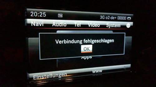

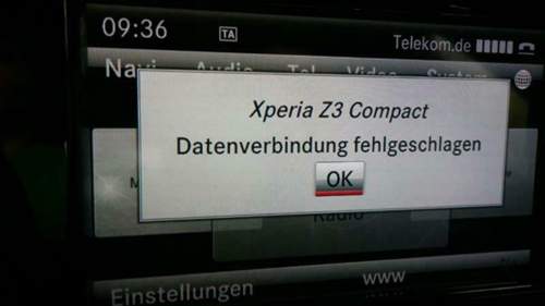

Hallo Leute,
älterer Thread, aber ich habe nun genau das gleiche Problem:
--> COMAND NTG 4.7 nachgerüstet.
Und er geht nicht online...egal mit was.
SAP v4 (mit SIM)
iPhone 6 (BT PAN)
Sony Xperia Z3 (DUN und PAN)
Samsung S3 (DUN und PAN).
http://www.motor-talk.de/.../...-gar-nix-defekte-bekannt-t5861598.html
Kann es sein, dass es daran liegt, dass das Gerät nachgerüstet ist?
Ist von einem Händler mit Rechnung...."unlocked".
Muss man erst beim Händler was freischalten? So wie die Navi-Karten auch?

Meines Wissens muss es bei Daimler in der FIN stehen, zumindest war es bei meinem nachgerüsteten so, ohne Eintragung bei Daimler ging nix, mit sofort und mit iPhone 5/6/7, Lumia950 und samsung 7.
Aber wenn du es nicht offiziell gekauft hast wird das nichts mit der Eintragung in der FIN.
Danke für die Info. Naja, ich habe es von einem Händler mit Rechnung. Aber nicht von einem Mercedes Händler hier in der Nähe.
Also sollte doch eine Eintragung funktionieren, oder? Ist ja nicht illegal, sich ein COMAND nachzurüsten?!
Die Info alleine ist natürlich Gold wet, dass es vielleicht nicht an der Technik liegt.
Was kostet so eine Eintragung? Die Karten brauch ich ja auch (ca. 150 €).
Bei mir in AT hat es Wiesenthal gratis gemacht, aber erst mit etwas druck meinerseits (Bin aber Jahrzehnte Kunde dort und lasse meine Wagen dort warten). Habe schon öfter gelesen das sie Benz mit Eintragungen in die FIN wenn nicht bei ihnen gemacht quer legt, wie auch bei vielen Nachrüstungen welche sie oft gar nicht machen, aus welche Gründen auch immer.
Viel Glück, und berichte bitte.
Nachtrag @wuerfel:
Ich befürchte ohne Eintrag bei Benz wirds auch nicht mit den Karten, das update geht ja nur mit einem generiertem Code aus dem Comand mit der FIN von Benz welche verheiratet sind, da hast jetzt nur ein teures Radio.
Aber vielleicht kann dir ein Codierer hier helfen wenn du aus Deutschland bist, bei mir in Österreich gibts die leider nicht.
Also, bisher hat mein Freundlicher nichts einzuwenden. Die meinten: "Navi sollte kein Problem sein - so ca 150€ kostet es".
Davor habe ich natürlich erzählt, dass ich das Gerät nachgerüstet habe und nun eine Freischaltung brauche. Unlocked ist es ja bereits.
Von dem OnlineProblem wissen die aber noch nichts.
Hab Ende November Termin. Bin gespannt und werde natürlich berichten.
