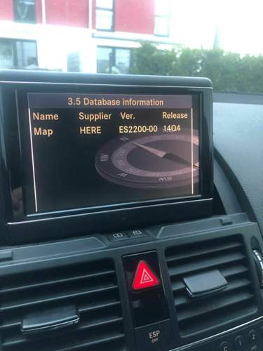

Wie du in meinem vorigen Bild gesehen hast, ist meine aus 17Q2 also aus dem 2 Quartal 2017 und das ist die letzte V16 für 2018/2019 beim Comand NTG 4.0 im W204. Die Kartendaten sind also meistens 1 Jahr älter.
Deine ist aus dem 4 Quartal 2014. Es könnte also rein rechnerisch die V13 für das Jahr 2015/2016 sein wenn es keine Zwischenversionen gab.
Da die Update DVD´s aber nicht immer genau nach 12 Monaten erschienen sind, ist das nur eine Vermutung.

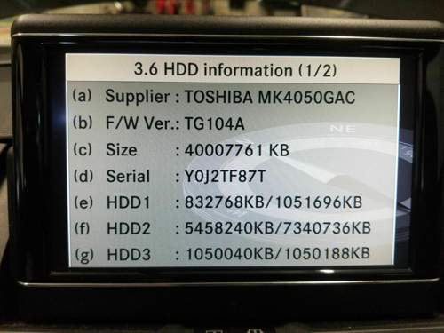

Wenn es so wie bei mir aussehen sollte:
Bild 1: Die Festplatte bei (C) Size: 400007761KB oder größer

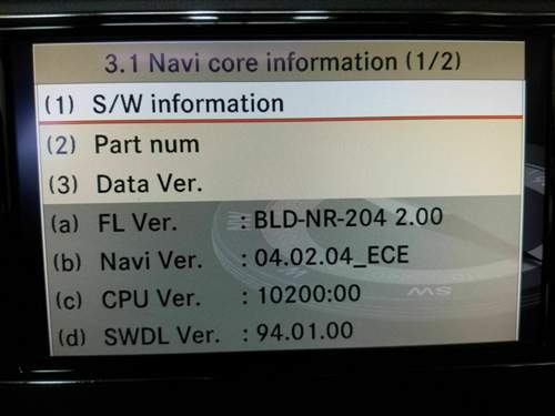

Bild 2: Der Softwarestand des Gerätes (a) FL Ver. : 04.02.04_ECE ist kannst du die V16 ohne Probleme installieren.
Wenn nicht benötigst du vorher eine größere Festplatte (oder Änderung der Partitionen) und / oder ein Firmewareupdate für das Gerät. Beides am besten von einem Codierer ausführen lassen. MB baut dir keine größere Festplatte ein.

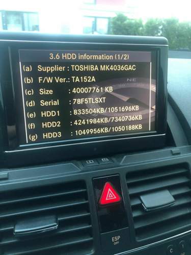

Hey das habe ich auch abfotografiert habe es irgendwo gelesen mit Update und Festplatten Größe.
Da habe ich auch keine Ahnung welche Festplatte es ist! Hatte immer gedacht 4GB
Es ist bei dir eine 40Gb verbaut also von der Größe passend für die V16.

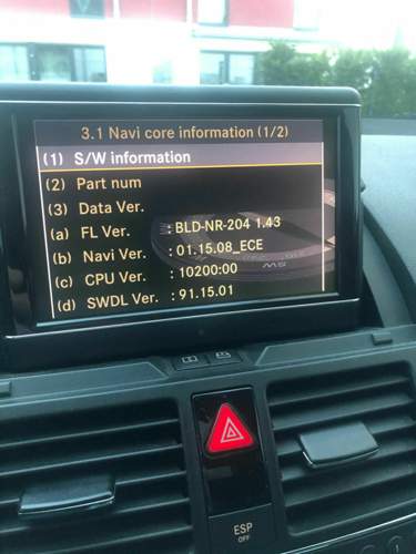

Hey danke schon mal für deine Hilfe ! Ist es evtl das ?
Die Version ist zu alt für die V16.
Also ab zum Codierer oder nach MB und die Version vorher aktualisieren lassen.
