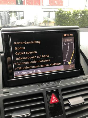

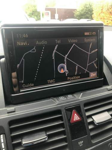

Hilfe,
wie kann ich auf meinen navi einsehen welche Version aufgespielt ist ??

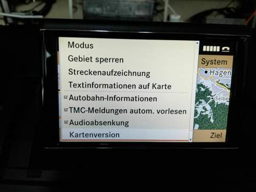

Wenn du nur die Navi Karten Version sehen willst. Oben auf Navi und dann ganz nach unten auf Kartenversion. Steht aber auch in der BA von dem Comand System oder vollständig z.B. hier: https://www.motor-talk.de/.../...comand-version-habe-ich-t5679728.html
Das steht nichts ! Mitbürger Tastenkombination komme ich auch nicht weiter !?🙁
Dann drehe / drücke mit dem Controller noch ein Stück weiter nach unten. Wenn das nicht funktioniert hast du auf jeden Fall noch eine ganz alte Version auf dem Gerät.

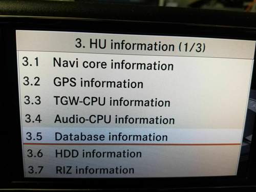

Ich weiß nicht was in dem verlinkten Beitrag alles steht. Die Tastenkombination ist am Comand betätigt:
Roten Hörer (also Auflegen)
und die 1
und zusätzlich noch die # Taste
so lange gleichzeitig drücken bis das Menü erscheint.
Aber da bleibst du besser raus. Da können viele Codierungen verändert werden.

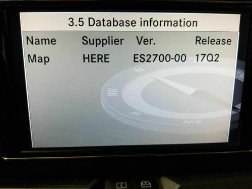

Auf den Bildern siehst du im Service Menü wo der Versionsstand zu finden ist. Aber auch das ist bereits sogar öfters anschaulich beschrieben worden.
Auf dem Foto ist es der Stand 17Q2 und das ist die letzte lieferbare Violette V16 für das NTG 4.0
