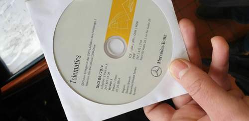

Hab heute Firmwareupdate NTG 4 bekommen. (23.01.2020)
VorMopf 2009, W212
Die DVD auf dem Bild ist die letzte Version für NTG4, wurde mir gesagt.
Leider trotzdem kein TMCPro. 🙁

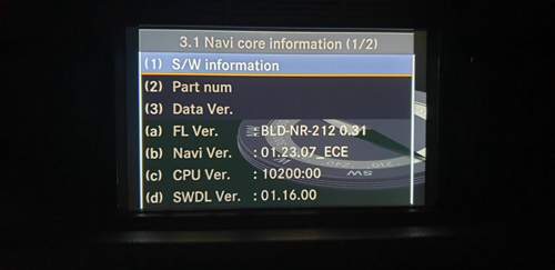

01.23.07_ECE

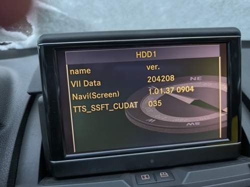

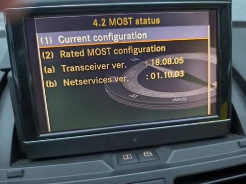

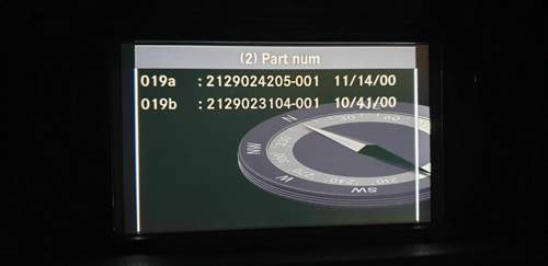

Kann mir jemand helfen, welches Telematic Update ich für meinen S204 Bj 2009 fürs Comand Aps NTG4 brauche, bzw. Welche Version ich habe..
Komme mit meinem "neuen" noch nicht so ganz klar..
NaVi Update und Maps auf V16 habe ich geschafft..
Hier was ich im Engineering Menü gefunden hab, weiß aber (noch) nicht, was relevant ist....
Angebl. hätte @fotom eine Lösung
1000076412
1000076411
1000076408
+5
Es gibt ein paar Merkmale an denen erkennbar ist dass zumindest eine aktuellere FW als im Auslieferungszustand drauf ist. Wenn Du es geschafft hast die V16 zu installieren dann sollte aber die letzte aktuelle FW mit drauf gebügelt worden sein und ich persönlich würde da völlig die Finger von lassen. Am Ende geht das nach hinten los und es funktioniert auf Seite des Navis nämlich nichts mehr... 😁

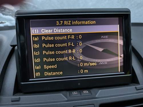

Ich wurde auf ein FW gestoßen, weil mein Navi offenbar nicht so funktioniert, wie es sollte...
Ich komme z. B. Beim Radio Screen nicht in die unterste Leiste um die "Info" zu aktivieren oder den Klang einzustellen...
Hast du dazu ne Idee?..
hatte auch mal das gleiche Problem bei meinem NTG 4( C200K BJ 2009). Es lag an dem Comand Controller ( Dreh/Schiebeknopf) neben dem Schalthebel. Es war im Inneren des Drehknopf eine Plastikwelle gebrochen, deswegen nicht mehr alle Funktionen verfügbar. Habe den getauscht, seid damals kein Problem mehr. Fall weitere Infos, bitte PN.
