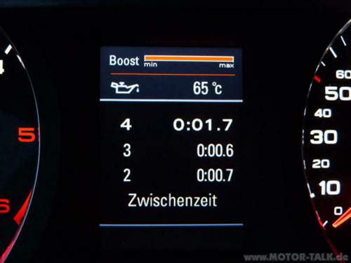

Ich habe mir gerade die Öltemperaturanzeige freigeschaltet.
Dabei ist mir im VCDS im Schaltafeleinsatz(17) aufgefallen das da kein Haken bei "MMI 3G installiert" und "Schaltempfehlung" gesetzt ist.
Ich habe jedoch das MMI 3G und die Schaltempfelung wird bei mir auch angezeigt...
Ich habe FIS mit Farbdisplay und bisher noch keine Codierung an dem Steuergerät vorgnommen.
Warum ist das von Werk aus so?
Soll ich den Haken setzen? Wenn ja was soll der noch bringen?
Ui, das hab' ich noch nie gelesen! Wie geht das denn? Konnte hierzu keinen Link finden!
Du meinst die Öltemperaturanzeige? die hast du automatisch wenn der laptimer aktiviert ist!
*schäm* dann muss ich mein FIS nochmal genauer durchsuchen ; hatte die noch nie gesehen, nur den Laptimer :eek: Danke für die Info!!
oben über dem laptimer
so hier ...
Oeltemperatur
Original geschrieben von DVE
so hier ...
was ist denn das "Boost" bei dir?
Boost ist die Anzeige für den Ladedruck des Turboladers. Das Bild ist übrigens vom A6, aber es ging ja um die Öltemperatur und Laptimer.
Gruß DVE

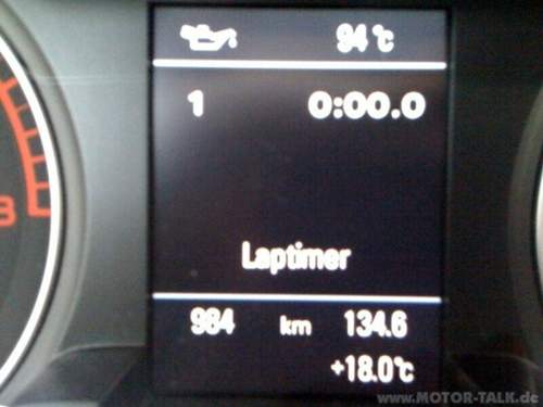

Hi DVE,
Muss ich da noch was extra einstellen?! :confused:
Hatte vorhin den Laptimer an, habe aber keine Anzeige für die Öltemp wie in deinem Bild ! Da steht nach wie vor nur die Radioinfo... :confused:
Vielen Dank im Vorraus!!
Charlie

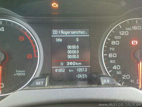

Beim A4 ist es wohl abhängig vom MJ. 2009 noch ohne Öltemperatur und ab 2010 mit. Ob das beim A5 analog ist :confused:
Oeltemp-laptimer-a4-mj-2009
Oeltemp-laptimer-a4-mj-2010
Beim A5 BJ 10/09 (MMI 3G, FIS mit Farbdisplay) War es bei mit automatisch drin als ich den Laptimer aktiviert habe
BJ 10/09 ist ja MJ 2010, dass würde ja passen. Hast Du ein Bild davon oder gleicht es dem vom A4?
