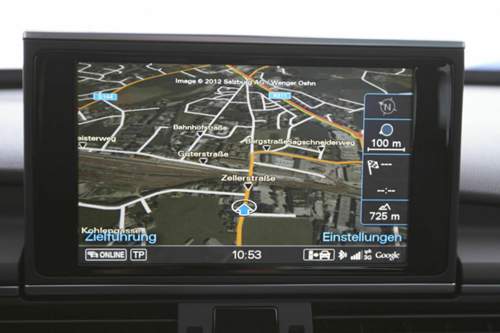

zeigt er doch eh an.. 725m bei mir..
Audi-combatmiles069
weil die nicht stimmt bei mir, ich stehe auf vllt +1-2 meter über wasser. zeigt aber 10-15 meter an 🙁
Ich hätte gedacht das könnte man kalibrieren
fahr mal ein Stück vor... 😁 😁 😁
Das liegt meiner Meinung nach im Toleranzbereich. Ich hab dieses Jahr bei meinen Pässetouren auch immer wieder bis zu 15m Differenz zwischen angegebener Höhe an einem Schild an der Straße und angezeigter Höhe im Navi gehabt.
Ich hab mal gelesen, dass es verschiedene Bezugspunkte für 0 gibt, daher kann die Abweichung kommen.
Die Genauigkeit von GPS Höhenangaben ist im Vergleich zur Position auf der Fläche (Länge/Breite) schlechter.
+-15m ist schon gut.
Es liegt auch an der aktuellen Satellitenkonstellation, dadurch schwankt die Genauigkeit auch.

@combatmiles schrieb am 1. Dezember 2016 um 16:39:15 Uhr:
😁 😁 😁 Ymmd!!!! 😁 😁 😁
