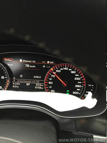

Ich habe mich doch nicht getäuscht:
  • Ist das Knöpfchen außen nicht gedrückt worden, also keine Geschwindigkeit gespeichert, leuchtet nichts.
  • Ist eine Geschwindigkeit gespeichert, ACC aber nicht aktiv im Eingriff, weil z.B. die Bremse getreten wurde, leuchtet eine/leuchten zwei LEDs. Je nachdem, welche Geschwindigkeit gespeichert wurde.
  • Ist eine Geschwindigkeit gespeichert und ACC übernimmt die Geschwindigkeitsregelung, leuchten alle LEDs gedimmt und die gespeicherte Geschwindigkeit wird durch eine oder zwei hell leuchtende LEDs angezeigt (siehe Foto). Auch, wenn diese durch das Gaspedal überfahren wird.
Tacho
ups... ich sollte weniger auf die Fahrbahn und den Verkehr achten.. 😉 😁 😁 😁
@combatmiles schrieb am 15. November 2016 um 10:12:16 Uhr:
Ja, die Assi-Systeme müssen immer gut im Auge behalten werden. 😁 😁 😁
Dank ACC konnte ich trotz Berufsverkehr gut das Foto machen, ohne Gefahr zu laufen, jemandem aufzufahren. 😉

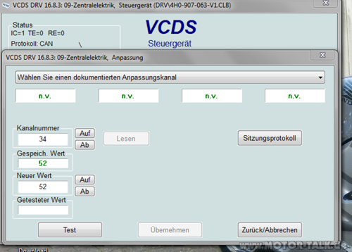

@manni580 schrieb am 14. Februar 2016 um 20:18:09 Uhr:
@SQ5-313 schrieb am 14. Februar 2016 um 19:26:22 Uhr:
Ich wollte beim S6 BJ 2012 die SSA mittels Codierung umkehren (standardmäßig aus, auf Knopfdruck ein). Beim RS6 4G und bei unzähligen SQ5 hat das bestens funktioniert, aber beim S6 tut sich gar nichts! Die SSA bleibt nach wie vor an. Folgendes hatte ich codiert:
STG 09
Zugriffsberechtigung eingegeben
Kanal 34
Bestehender Wert minus 4
Hat bei mir auch nicht geklappt.
Habe dann den Standardwert 20 auf 80 geändert, nun ist es aus und die Anzeige umgedreht.
Ich hab da 52 stehen, ich würde gerne die Anzeige auch umgedreht haben.
Kann ich einfach auf 80 ändern?
Unbenannt3
Eigentlich bestehender Wert + Wert für gewollte Funktion.
Wobei der Standardwert eigentlich 20 sein müsste.
ich hatte vorher die SSA schon auf Memory codiert, allerdings über die andere Variante.
Memory + invertierete Anzeige, wenn dein Ausgangswert 20 war = 116

leider weiß ich den Ausgangswert nicht mehr, ist der immer 20?
Ja, sollte...
@*Menni* schrieb am 23. November 2016 um 18:59:34 Uhr:
beim 4g ja
