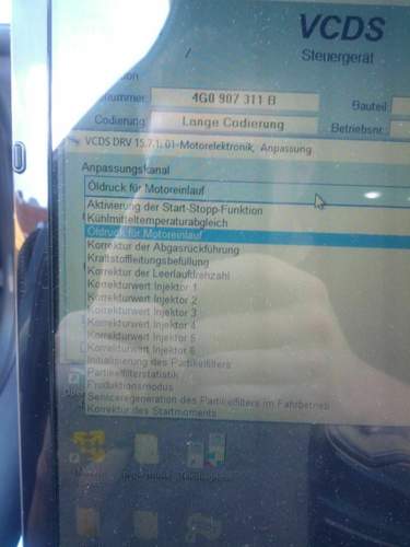

kann mir jemand sagen , was beim vcds im Motorsteuergerät folgendes bedeutet:
Öldruck für Motoreinlauf.
Img-20150921-145015
vor in Betriebnahme
Also hat es nichts mit dem Kaltstart zutun?
