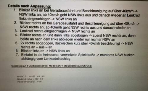

Abbiegelicht über Nebelscheinwerfer aktivieren
-Stg 09 Zentralelektrik > Funktion 07 > Byte 0 > Bit 1 + Bit 2 aktivieren und Byte 4 > Bit 0

@Torsten H aus B schrieb am 10. Oktober 2015 um 14:54:54 Uhr:
Hat einer die Codierung zur Hand das die ALLWETTERLAMPEN (H7 im Hauptscheinwerfer neben der Xenonlampe)
als Kurvenlicht/ Abbiegelicht gehen.
Habe um 18" Uhr einen Termin zur Codierung und finde meine Liste mit den Codierungen nicht mehr
Für ein A6 3,0 Tdi 245PS BJ 2013
Hatte ich dir doch alles pn geschickt.
@Scotty18 schrieb am 10. Oktober 2015 um 17:42:33 Uhr:
nein
NSW = allwetterlicht
Stimmt so nich
Gibt auch Modelle mit halogen Scheinwerfer diese haben Nebelscheinwerfer.
Diese Codierung ist für dieses Modell.
Hatte mal alles so codiert
Fazit kein allwetterlicht und kein Fernlicht mehr.
Vom Abbiegelicht ganz zu schweigen .
Xenon mit Allwetterlampen (und unten Sensoren für ACC):
Stg 09 Zentralelektrik > Funktion 07 > Byte 4 > Bit 0 auf "aktiv" gesetzt.
Und schon "abbiegtlichtet" es; Fernlicht, Allwetterlicht, ... bleibt alles wie gehabt.
Gruß, Thomas
PS: Byte 0 habe ich nicht angefasst!

@meckpomm A6 4F schrieb am 10. Oktober 2015 um 17:54:59 Uhr:
Ja habe es wieder gefunden
So danke an Antoni
Hat mir
die Start/Stop auf letzte Einstellung
Abbiegelicht
und Motorabschaltung bei geöffneter Tür deaktiviert
umprogrammiert
