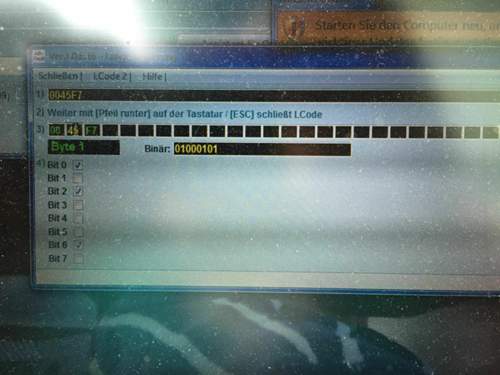

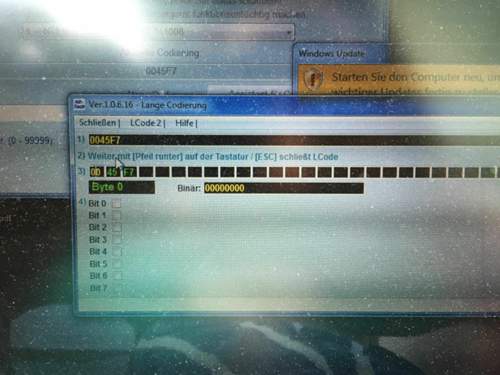

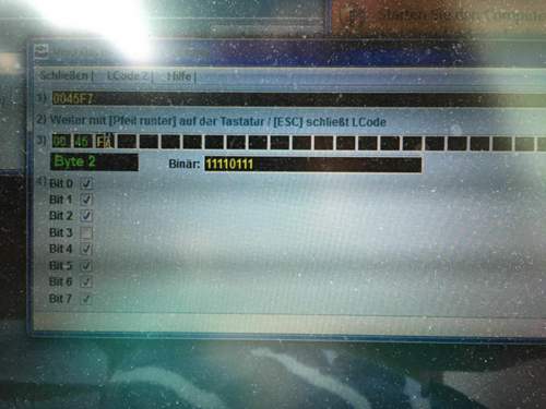

Try and error ist natürlich gut, aber vielleicht ist ja jemand inspiriert und hat das schon probiert... hier mal die 3 Bytes des WWS57x Submenüs: da ist der 3er bit nirgends an...könnte ihn natürlich anmachen...?!?! und mal schauen....
Img-4376
Img-4377
Img-4378
Los mach! 🙂
ich werde berichten...

Also die stemeisache hat nicht geklappt!
Im WWS submenü hab ich in byte 1 mal bit 3 aktiviert, in byte 2 bit 0, 2 und 6 rausgenommen, 3 reingenommenund in byte 2 auch noch 3 reingrnommen! Brachte alles nichts! Jetzt fehlen noch die ganzen häkchen in byte 2... Muss mal peu a peu machen... Bisher klappts nicht... Ausserdem bleiben ja noch alle Bits in byte 0 und 1????
..hab's geade gecheckt!
1. gute Nachricht!
Byte1 Bit3 auf 1 gesetzt (Bild2) -> kein Nachwischen
2. 'schlechte' Nachricht!
Byte1 Bit3 wieder auf 0 gesetzt -> kein Nachwischen😕
- Zündung AUS/EIN -> keine Änderung
- Auto gefahren (ca. 50) -> keine Änderung
Fazit: i'm quite happy
kurzes Antippen -> 2mal wischen (etwas Spritzwasser)
längeres Antippen -> 3mal wischen (richtig Spritzwasser)
Beachte! unterschhiedliche Teilenummern (L-Codes) der beiden Bilder. Bild1 ist default nach Aufruf (Gerät) und Bild2 angewählt. Die Meldung: Codierung akzeptiert kommt natürlich jeweils, keine Fehlereintragung!
ps. natürlich hats's früher immer nachgewischt (so nach gefühlten 5 sec). DAS hat mich ja so genervt!

Warum hast du danndieses ausgeschriebene Teardrop Wiping dingsbums da stehen...???? Bei mir gehts nicht! Hab 14.10.2 von Ross-tech
das 'dingsbums' (😛) in Bild1 ist ja die defaultseite, wenn man das stg aufruft. Bei stemei.de usw. steht ja, dieses Bit zu setzen - was aber bei mir (FL) nicht geht/reicht!
http://www.stemei.de/.../traenenwischen-deaktivieren.php
deswegen hab ich zusätzlich das gleiche undokumentierte Bit (es gibt da keine labeldatei!) mit dieser WWS-Teilenummer (Bild2) gesetzt. (DU hast es ja gestern Abend gepostet!) Dass ich die Vorgängerversion (also 12.12.3) nutze ist dabei ohne Belang (im Gegenteil, diese Version aus September/Oktober 2014 ist ausgreift).
miles!🙄
das siehst du doch in Bild2 im Teilbild unten links, da steht doch die Teilenummer mit dem WWS57... - was auch immer das bedeutet! Ich hab das (immer) so verstanden, dass nach Aufruf eines STG dieses sich mit dem STG koppelt und dessen Teilenummer lädt. Man kann aber (warum auch immer) mittels des Browsers eine andere hinterlegte Teilenummer anwählen - das hab ich getan!
@new A6: also hast es im WWXXX gemacht?
Byte1 Bit3 auf 1 gesetzt -> kein Nachwischen
