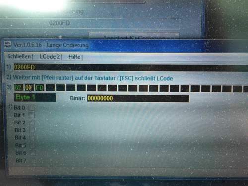

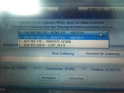

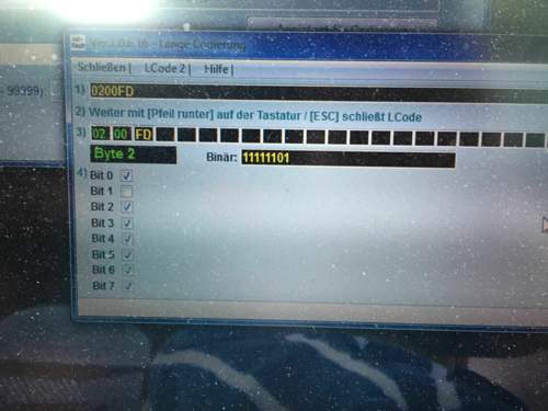

Moin! Muss nochmal das Tränenwischen rauskramen!
Hat es irgendwer mit dem Facelift 4G hinbekommen, das rauszucodieren!
Im Stg 9 geschaut!
Also im BCM1 byte 1 Bit 3 alleine geht nicht!
Im RLFS Submenü hab ich es nicht gewusst, ob ich da was rausnehmen sollte! Hab die Screenshots mal gepostet! Wofür ist den das WWS57X submenü da??

@geierhorst schrieb am 8. Juni 2015 um 19:29:17 Uhr:
Im Stg 9 geschaut!
WWS ist die menü für Tränenwischen

Ich habe nur die Codierung für A4/A5 8K/8T
Code:
[09 – Cent. Elect.]
[Coding - 07] -> Dropdown -> “x -- 8K1 955 119 -- WWS xxxx” -> [Long Coding Helper] -> Byte 1
Bit 3 - Tear Wiping active
@rlarsen schrieb am 8. Juni 2015 um 21:13:06 Uhr:
@geierhorst schrieb am 8. Juni 2015 um 21:03:42 Uhr:
Echt?? Ja und was muss ich da einstellen????
Code:
[09 – Cent. Elect.]
Bedeutet häkchen dann tränenwischen an oder aus...
try and error - so kommt man zum erfolg ...
@geierhorst schrieb am 8. Juni 2015 um 21:50:03 Uhr:
aktiv, also an
