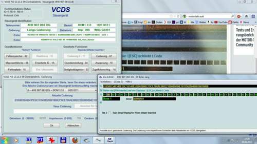

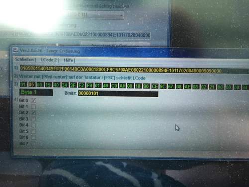

@geierhorst schrieb am 9. Juni 2015 um 08:40:22 Uhr:
Try and error ist natürlich gut, aber vielleicht ist ja jemand inspiriert und hat das schon probiert... hier mal die 3 Bytes des WWS57x Submenüs: da ist der 3er bit nirgends an...könnte ihn natürlich anmachen...?!?! und mal schauen....
setzt mal in deinem Bild2 aus obigem post das Bit 3 (und
nur das
- alles andere default!) und schau, what happens?
Natürlich ändert sich dadurch (wie bei mir) die 4. HEX-Zahl (von links) von 5 auf D, weil 5 + 8 = 13 = Dhex ist.
@newA6er schrieb am 9. Juni 2015 um 19:39:20 Uhr:
setzt mal in deinem Bild2 aus obigem post das Bit 3 (und nur das - alles andere default!) und schau, what happens?
Hatte ich eigentlich gemacht! Wischte trotzdem! Vielleicht muss ich danach nochmal alles ausmachen und nochmal neu zündung an?!? Mache das jetzt nochmal, diesmal mit und ohne byte 1 bit 3 im BCM menü! Sieht bei mir aber anders aus als bei dir?!?
..eigentlich nicht! Byte 1 ist gleich. Dir fehlt aber der label Eintrag, kann mit der Version zusammenhängen.
Ich hatt Bit3 gesetzt UND bin dann auf die Teilenummer miit dem WWS57.. gegangen und habe auch dort das Bit3 von Byte1 gesetzt (da hab ich auch keine Labeldatei!). Am Schluss mal Zündung AUS/EIN kann nicht schaden.
Bei mir war nur das komische, dass ich nach dem testen (kein nachwischen - wie gewünscht) beide Bit wieder rückgesetzt habe um zu kontrollieren, ob jetzt das Nachwischen wieder geht. Dann wäre es nämlich eindeutig! Tat es aber nicht, d.h. Beide Bit sind wieder auf NULL und ich habe kein nachwischen mehr. Das ist schon was merkwürdig. Mach mir jetzt aber nicht die Mühe der Sache nachzugehen, die gewünschte Funktion ist erreicht und gut ist.
Ist alles bischen albern die Geschichte und Kaffeesatzleserei, wenn man aber nichts weiter (undokumentiert!) verstellt hat, kann nichts passieren. Hütet euch vor 'wildem Bit-Hantieren'. Zumindest immer vom Ausgangszustand nen screenshot machen und ablegen. Dann kann man immer den Ausgangszustand wieder herstelllen.
oder aus der Log Datei die alte Codierung entnehmen.. 😉
..ja miles, das ist eleganter, hab mir bis dato die generierten Dateien noch nicht angeschaut, deswegen mach ich's jetzt noch wie "..für Dummis"!
dafür blick ich bei eurer Hex Dingsbums Rechnerei nicht durch.. das waren vermutlich die 9 Jahre wo ich nicht unbedingt aufgepasst habe in der Schule... 😉
..leider hilft mir meine 'Hex Dingsbums Rechnerei' meist auch nicht weiter!🙁
und mir hilft hier alles nicht weiter... dingse hier rum wie ein Bums und es passiert nix, ausser das Tränenwischen, das tut fleißig wieter!!!
Irgendwie ist es beim Allroad 4a anders!!!! leißig jewiels Byte 1 und Bit 3 gesetzt!! Alles wie vorher!!
bei mir auch ohne Erfolg.... 🙁
