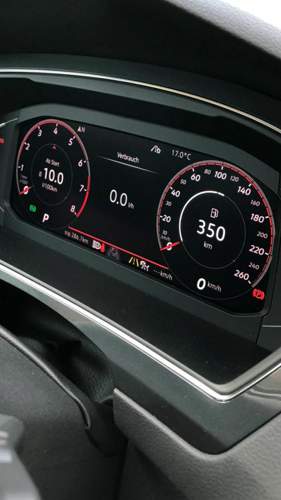

Wo kann ich die Skalierung einstellen? Hatte zwar schon mal gefragt aber unter Tube, Variante und Display kann man nur die vorgefertigten Ansichten wählen. Dabei verändert sich aber nichts an der Skalierung im AID1. Wollte die R-Ansicht aber da fehlt mir die 30und50 kmh.
Gruß Michel
R-Design und genauere Skala ist abhängig von der Tacho-Version...nicht bei allen machbar
@ciyrus schrieb am 30. Juni 2019 um 12:37:23 Uhr:
Du meinst sicher das AID2, denn das AID1 hat 30km und 50km Anzeige
Ok dann brauchen wir ja nicht mehr weitersuchen hatte gehofft es gibt noch ein Menü punkt den wir übersehen haben.
Die Skalierung ändert sich nur anhand der Designs, wobei es überwiegend im die Geschwindigkeiten ab 100km/h geht.
Aber wie @hadez16 schreibt ist nicht alles bei jedem AID1 möglich, da hier innerhalb der Software unterschied gegeben sind
Danke an Nils.
Er hat mir gerade alles auf links gedreht. Tacho vom AID2 so das man das Tacho wieder lesen kann und diverse Sachen. Nochmal danke
Sehr gerne, ein Austausch macht ja immer Spaß. Viel Spaß damit.

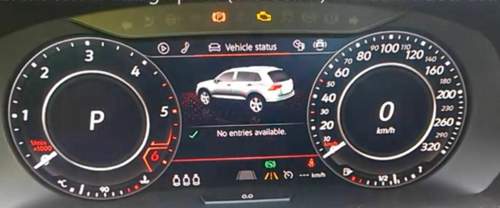

ich habe einen neuen Tiguan Allspace (Erstzulassung Juli 2019) und habe noch "Probleme" mit meinem AID:
- leider sehe ich keine Uhrzeit im Display. Ich sehe die ausschliesslich im Radio
- Kann ich das Fahrprofil im Display entfernen und stattdessen den Strassennahmen anzeigen lassen?
- bei anderen Usern habe ich gesehen, dass in den Tubes noch Texte wie "Verbrauch" und "Reichweite" steht. bei mir steht da nichts
- wenn ich meinen Display bzw. Tube ändere, ändert sich lediglich der äußere Kreis, also entweder weisse Punkte oder eine durchgezogene Linie und die Skalierung. Die GTI Ansicht funktioniert bei mir nicht, das Ende des Drehzahlbereiches sieht unverändert aus und hat nicht diese eckige Klammern zwischen 7.000 und 8.000 Umdrehungen und die goldene Hintergrundfarbe funktioniert auch nicht
- Zeigerwischen bei Zündung funktioniert nicht
- Kann ich das Startlogo im Display bzw Radio beim Composition Media ändern?
- bei meinem Octavia konnte ich die Heckklappe auch per Knopfdruck im Auto schließen. Geht das im Tiguan auch?
Ich nutze ein geupgradetes HEX V2 Interface von Auto-Intern.
Danke vorab für eure Hilfe
Aid
Zeigerwischen geht bei dem AID2 nicht mehr.
Was in den Tuben angezeigt wirst, kannst du doch im Car-Menü unter Kombiinstrument individualisieren.
Heckklappe: Wenn nur über andere Parameter via VCP, nicht via Codierung...da bin ich über den aktuellen Stand gerade nicht im Bilde.
