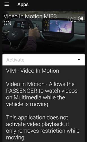

Hab grade mal geschaut. In OBD11 gibt es eine Funktion
„Video in Motion MIB3 ON“ & OFF

Ich habe gerade mal in OBD11 nachgeschaut... wenn Du in der APP unter Deinem Fahrzeug reingehst, findest Du unter dem Menü "Apps" im Reiter Anpassungen einige Anwendungen, die Du umsetzen kannst. Das Problem ist, dass das beschriebene Programm von DANCOSSY beim Q4 nicht existiert. Ich habe parallel beim Cupra Born nachgesehen, dort ist das Video in Motion vorhanden (siehe Screenshot).

Was Du schreibst ist richtig. Für den ID4 gibt es diesen Punkt ja ebenfalls. Darum war meine Frage... wie bekommen wir das ggf. auch hin. OBD11 hat es nicht, Stemei kann es - will ich aber nicht, VIM- Manager hat nicht jeder und ist teuer (soweit ich das in Erinnerung habe)

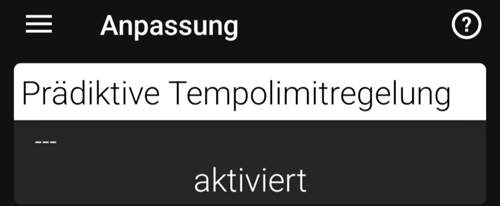

STG13 > Traffic_sign_detection auf aktiviert setzen
STG13 > Prädiktive Tempolimitregelung auf aktiviert setzen
Diese beiden sehe ich bei Stg 13 nicht mit OBD11. Ist das ausstattungsabhängig?
Die prädiktive Tempolimitregelung findest Du in der Anpassung vom SG 13.
