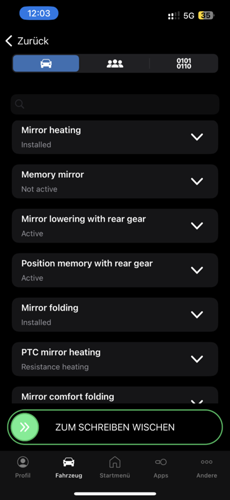

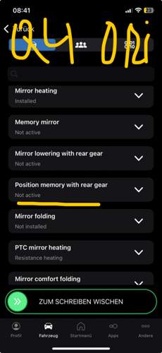

Kann mir hier jemand die genaue Codierung dazu aufschreiben (vorzugsweise per OBD11)? Danke!
Vielleicht im 52 passenger control unit hier. Ich muss es selbst noch testen, vielleicht muss man Memory mirror noch zusätzlich aktivieren
@sleepydienst, wenn du deinen dongle hast schau doch mal bitte bei dir rein was codiert worden sein kann und poste das hier.
Beim Komfort-Paket ist die Spiegelabsenkung eigentlich immer dabei, auch ohne Memory-Sitze.
Vermutlich kann das Beifahrer Türsteuergerät sich dann auch die Position merken ohne das Memory verbaut ist. Ich teste mal ein paar Codierungsvarianten. Wenn jemand seine Codierung hier posten kann würde mir das bei der Suche nach den passenden Positionen sehr helfen.

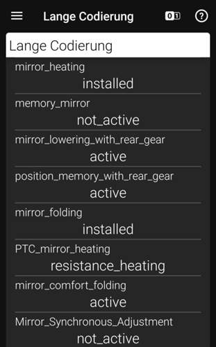

@stevoboy Kannst du mir kurz auf die Sprünge helfen, wo im Menü du den Screenshot aufgenommen hast? Ich habe gerade für das Steuergerät 52 überhaupt nichts zur Spiegel Absenkung gefunden. Lediglich Anklappfunktion.

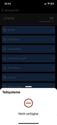

Thema Nr 2: bei mir heißt es im Steuergerät 13: keine Subsysteme verfügbar. Soll das so sein?
OT: ich war etwas verwundert, dass der erste Scan gleich rd. 45 Fehler ausgeworfen hat. Ich bin gerade mal 630km gefahren.
Edit: hab den Screen in den langen Codierungen gefunden:
Obd11 Spiegelabsenkung ohne Memory Sitz

Kann jemand im VCDS mal die Unterkomponenten des 09 auslesen und das Schritt für Schritt dokumentieren. Ansonsten kann der OBD11 Service nicht helfen was das Vorgehen in der App angeht.
@hadez16 Kann leider nicht helfen.

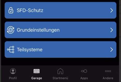

Die Subsysteme heissen bei OBD11 "Teilsysteme", was den untersten Menüpunkt innerhalb eines Steuergeräts darstellt. Siehe Beispiel-Foto im Anhang.
Ich bitte nun davon abzusehen mich weiter mit OBD11-kram zu nerven, danke.
Photo-2023-10-27-08-46
Teilsystem_obd11
@hadez16 schrieb am 27. Oktober 2023 um 08:48:13 Uhr:
Machen wir nicht, gerne. Aber bei meinem Q4 taucht in den Teilsystemen nichts auf.
Das ist bei mir genauso...

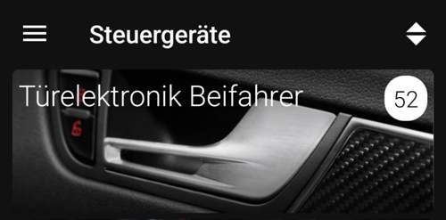

Vielleicht suchst Du in OBD11 einfach mal in den Steuergeräten unter 52 - Türelektronik Beifahrer und wählst die lange Codierung aus.
