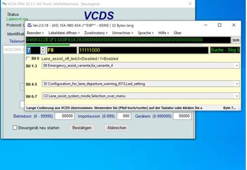

Spurhalteassistent letzte Einstellung merken
(selbst getestet Q4 50 SB)
Steuergerät A5-Front-/Vorfeldkamera
Codierung
Byte 7
Bit 4-5 auf Last setting
Unbenannt
am 28. Juli 2022 um 11:39
@tomsystems schrieb am 28. Juli 2022 um 13:29:12 Uhr:
Codierung
Byte 7
Dayum....ernsthafter Input. Danke!!

Habe heute wieder mal im Forum gelesen und die obige Einstellung gefunden. Bin runter zum Q450 und habe mein OBD11 eingesteckt und gesucht.
Gefunden hab ich in A5 eine Einstellung mit langer Kodierung:
-> Steuergerät: A5 Frontsensorik für Fahrassistenzsysteme
-> Lange Codierung: Configuration_for_lane_departure_warning_kl15
-> von 'activated' auf 'last_setting'
Bei kurzem Aussteigen getestet hat's funktioniert. Wenn ich dann später wegfahre check ich obs auch nach einer langen Standpause noch funktioniert!
