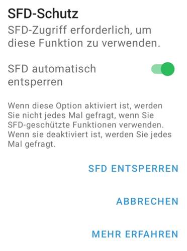

@frankjoke
Hast Du Dich für die Änderung für SFD authentifiziert? Oder geht das auch ohne?
@MacMaus, Das weiß ich leider nicht, ich hab SFD ganz am Anfang als ich den OBD11 Pro bekommen hab authentifiziert und jetzt fragt er nicht mehr wenn er es braucht.
Im Verlauf zeigt OBD11 eine Zeile 'Diagnosesitzung: VW - Diagnosemodus
an, ich weiß nicht ob das ein Indikator für SFD ist oder nicht.
@hartl, andere Hinweise kommen immer noch, z..B. vom Bluetooth oder WLAN oder. Bis jetzt ist mir kein nachteiliges Verhalten aufgefallen. Hatte aber auch keine Zeit nur die 2. alleine zu Testen, vielleicht nächste Woche.
