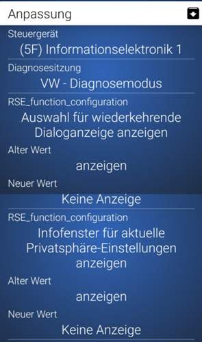

Kann mir das jemand kurz verifizieren, was ich der Werkstatt sagen muss, damit die meine Privacy Meldung weg codieren können?
Ich habe das so bis jetzt
Unter Steuergerät 5F (Informationselektronik)
=> RSE_function_configuration
=> Infofenster für aktuelle Privatspühäre-Einstellung anzeigen
=> auf 'Keine Anzeige' schalten
Ist das alles was erforderlich ist oder brauchst noch mehr? Die Werkstatt sagte mir sie bräuchten einfach einen Screenshot oder was, dann können sie mir das schon machen :-)

@P4trick
Ich habe folgende Änderungen durchgeführt... seitdem nervt dieses Fenster nicht mehr.
@MacMaus schrieb am 25. Oktober 2022 um 07:37:46 Uhr:
@P4trick
Herzlichen Dank für die Anleitung.
Es funktioniert und ich bin happy!

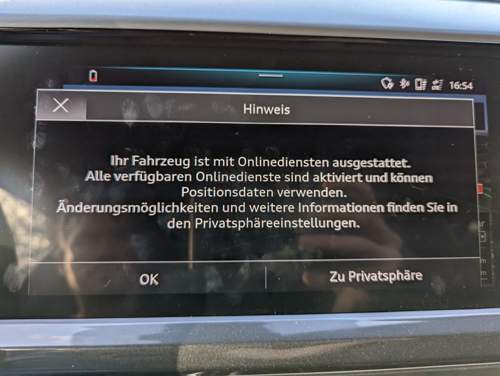

Was ist der Fehler, dass ich jetzt diese Meldung habe? Anscheinend hatte die Werkstatt das nicht richtig ausgeführt?
Pxl-20221028

@P4trick schrieb am 28. Oktober 2022 um 17:21:09 Uhr:
Würde mich auch interessieren! Habe es gerade codiert und MMI neu gestartet. Meldung kommt auch bei mir noch? Was ist noch zu tun, was haben die anderen ggf. noch gemacht?
Vielen Dank!
