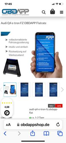

Mit der FZ OBDAPP Flatrate soll angeblich bald eine Anpassung des akustischen Fahrgeräusches möglich werden.
Wisst Ihr da darüber was?

Hat jemand schon OBDAPP ausprobiert?Ich möchte mir eventuell OBDAPP Flat Kaufen bin aber noch an überlegen….
Ich rate davon ab.
Aber das wollen viele nicht hören.
Warum?
@Vitek52 schrieb am 5. Juli 2022 um 09:10:48 Uhr:
Warum?
Gefühlt schreibe ich das jetzt zum 105. mal...
OBDAPP fährt fertige Sequenzen ab, die nirgens protokolliert werden weil "Firmengeheimnis". Das bedeutet man ist der Willkür des Dongles ausgeliefert was in welchen Steuergeräte geändert wird.
Man codiert also nicht "mit der Hand zu Fuß".
Das geht schon los bei vielen angepriesenen Funktion für Fahrzeug X, die einfach technisch garnicht möglich sind, nur um Leute zu locken.
Kann funktionieren, muss aber nicht.
Wenn was schief geht, was nicht sauber rückgängig gemacht werden kann, steht man da.
Der Kontakt / Support bei OBDAPP, hintendran steht Stemei, ist erfahrungsmäß was man so liest grottenschlecht bis nicht vorhanden.
