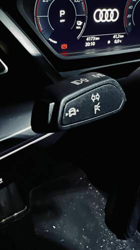

Hat jemand von euch bereits versucht den Lane Assist zu Codieren (Spurführung).
Beim Q4 gibt es ja das Assistenzpaket plus und Advanced. In dem zweiten ist die Spurführung nicht enthalten.

Ich habe diese Taste auch. Mir ist Sie auch noch nicht aufgefallen 🙂
Leider aber ohne Funktion 🙁
Wie sieht es bei den anderen mit Assistenzpaket Plus aus? Ist bei euch die Taste auch am Blinker und ohne Funktion?
Oder gibt es mehrere Lenkstockhebel?

Ich habe das Plus und bleibe ich länger auf dieser Taste kann ich die Spurverlassenwarnung damit komplett ausschalten
Bin mir nicht sicher aber wer Advanced hat kann mit 1x kurz drücken den Spurhalteassistent damit ein- ausschalten. Denke das kann dir jemand beantworten der das Assi Paket Advanced hat
Ich habe das Advanced und die Taste hat keine Funktion

Wenn man lange darauf drückt, dann deaktiviert sich der Spurassi. Mache ich immer, da mir der Spurassi auf den Sacke geht. Insbesondere bei Baustellen. Da zerrt das Teil am Lenkrad herum 🙄
Beim Q3 reicht ein kurzes drücken. Beim Q4 leider nicht.

Bei advanced schaltet ein kurzes Drücken der Taste die automatische Spurhaltung bei aktiven Tempomat an bzw aus.
Man erkennt, dass es aktiv ist an den kleinen Pfeilen oder Haken an den Fahrbahnbegrenzungen im
Display
Drückt man lange, dann wird der Spurhalteassistent beim manuellen Lenken an- bzw ausgeschaltet.

Kann ich bestätigen. Genau so funktioniert es.
Hat mich allerdings auch ein paar Wochen gekostet, bis ich tatsächlich mal im Online Boardhandbuch nachgeschaut habe warum das mit der Spurführung nicht klappt.
Und selbst dann habe ich noch ein paar Tage gebraucht, bis ich bemerkt habe, dass es sich bei dem Schlater nicht im eine am Tempomat handelt, sondern eben am Blinker. Hatte ich bis dahin einfach nicht gesehen.
