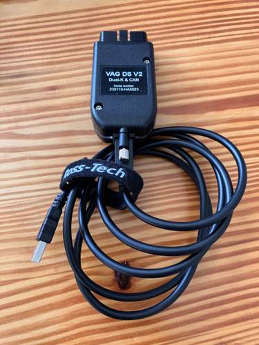

Ohje....erstmal...ist das VCDS Original? Wo gekauft?
Falls Ja, lad dir mal die aktuellste englische VCDS 23.x, damit die Fehlercodes in 4B ersichtlich werden.
@hadez16 schrieb am 19. März 2023 um 08:21:13 Uhr:
Anbei ein Foto vom Kabel, hab das von einem Kollegen bekommen, sollte kein China Clone sein. Auch die Parameter auf der rosstech Seite zur clone Erkennung erfüllt es nicht.
Ich werde nachher versuchen nen Scan mit der englischen Version zu machen, da sind die Fehlercodes besser aufgeschlüsselt?
