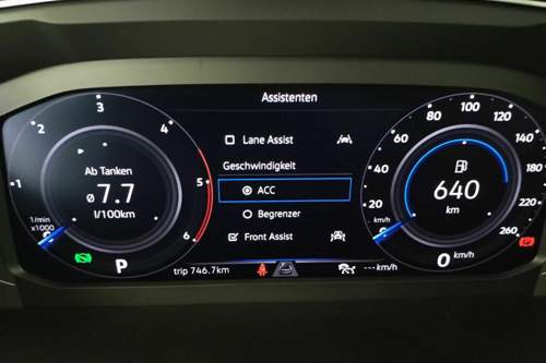

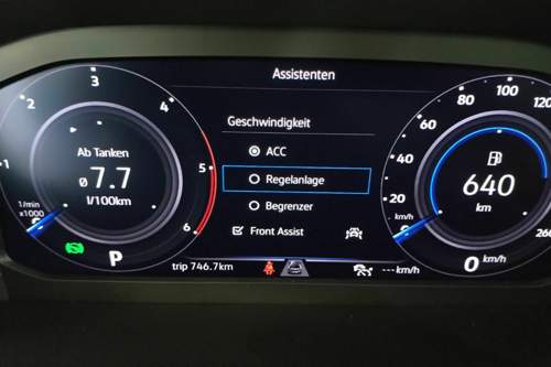

An alle Tiguan-Fahrer mit ACC Index R: wer Byte 24 das Bit für "cruise_control_mode" aktiviert, kann im Menü neben ACC und Begrenzer auch auf den klassischen Tempomat zurückgreifen.
Heute erfolgreich codiert an einem Modelljahr 2020 vor-Facelift
@hadez16 schrieb am 8. April 2021 um 19:41:28 Uhr:

Wichtig zu erwähnen, dass die „13 Distanzregelung-Steuergeräte“ mit SW unter 0300 nur 14 Bytes in der Codierung haben und alles danach mit 24 Bytes ausgestattet sind. (egal ob H02 oder H03) - somit nochmal etwas spezieller einzugrenzen. FL und VFL möglich mit und ohne pACC.
https://wiki.vcds.de/index.php/2Q0_907_572

Anbei der Auto-Scan und 2 Fotos Vorher/Nachher. Änderung wird sofort aktiv.
AID2 Cruise Control Mode 1
Scan.
Der Tiguan hat übrigens kein pACC ab Werk.
