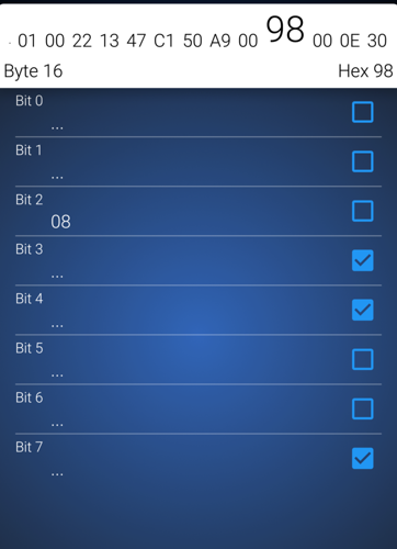

Hallo Br3Ak3R
in deiner oben verlinkten Codieranleitung sind zwei Unterschiede zu der von djduese83:
1) Die Änderung in STG A5 Byte 01 > Bit 0 auf aktiv ist bei djduese nicht drin (er setzt nur Byte 16 Bit 4)
2) In STG 5F änderst Du Byte 24 Bit 7 auf aktiv, während djduese hier Bit 6 verwendet.
Was ist nun richtig?
Danke
@TollerTurbo schrieb am 12. Mai 2019 um 12:32:10 Uhr:
@Br3Ak3R schrieb am 5. Mai 2019 um 20:41:24 Uhr:
So sieht die volle Codierung aus
https://www.motor-talk.de/bilder/codierungen-vcds-tiguan-2-g81159792/capture-2019-05-05-20-40-19-png-i209527520.html
Hallo Br3Ak3R
Danke
1) war bei mir schon von Anfang aktiviert, also ob du es machen musst oder nicht ist abhängig vom aktuellen Stand.
2) kann ich jetzt nicht konkret sagen aber wenn mich meine errinerung nicht täuscht ist es bit 6 (hab ich nicht bemerkt, bei meinem sind 6 und 7 aktiv)
Hallo Br3Ak3R
Danke

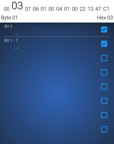

also ich habe heute am "heiligen" Muttertag erfolgreich die VZE an meinem Allspace MJ 2019 frei codiert.
Ich bin nach der OneNote Anleitung vorgegangen.
Codierung von Byte 24 Bit 6 in STG 5F war nicht notwendig, da Bits 6 und 7 bereits ab Werk gesetzt waren.
Ich erhielt danach tatsächlich Fehlercode U112100 im ACC Steuergerät (STG 13) und der Kamera (STG A5).
Deshalb noch entsprechend Anleitung Byte 01 Bit 0 in STG 13 gesetzt. Der Fehler kam danach nicht wieder.
Testfahrt gemacht ohne Speicherkarte in Navi und scheint soweit zu funktionieren. Erkannte Verkehrzeichen werden im Kombiinstrument angezeigt und Gewschwindigkeitswarnung fkt. auch.
Sämtliche Codierungen mit Obdeleven durchgeführt.

Welchen Index hat deine Kamera?
Nicht alle lassen sich durch nur codieren freischalten.
Vorrangig 3QD brauchen den Datensatz per vcp
Was meinst Du mit Index ?
Ich hatte hier
schon meine Kamera-Infos gespostet.
Zur Erinnerung:
  • System: MQB_B_MFK
  • Kennzeichnung: R242
  • Hardware: 3Q0980654A
  • Version: H08
  • Software: 3QD980654
  • Version: 1272
  • Codierung: 000307060102040100221345C140A90084000E000020
Fehlt Dir noch was zur Identifizierung?
