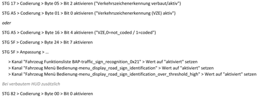

Die Aussage bezüglich nur mit VCP gilt allerdings nicht pauschal sondern vermutlich abhängig wann er gebaut wurde - ich konnte es an unserem Allspace nämlich problemlos mit VCDS freischalten.

ich hab die Anleitung von djduese83 Schritt für Schritt abgearbeitet, waren mehre Steuergeräte, aus dem Kopf bekomm ichs nicht zusammen..
kurz spicken..
5F Anpassung (3x traffic_sign_recog.., menu_display_road_sign.., menu_display_road_sign_identification_over_threshold..) 5F Codieren (Byte 24 Bit 6) A5 Codieren (Byte 16 Bit 4) 17 Codieren (Byte 5 Bit 2).
HUD hab ich nicht, ACC fehler kamen auch keine bei mir.
Getestet hab ichs mittels Probefahrt mal mit mal ohne SD Karte fürs Navi - ohne hat er keine Kartendaten und zeigt nur an was die Kamera erkennt. Trefferquote ist bei uns in der Stadt eher mäßig (viele zeitbegrenzte Tempo 30 Zonen..), auf der Autobahn klappts ganz gut
Codierung im 5F gemacht? Road... und Traffic...
Radio boten lassen. Wenn Menü angezeigt wird und nicht geht braucht es vcp.

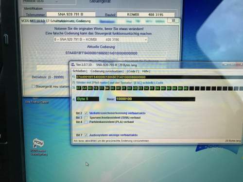

Ist das richtig
@Oscar81 schrieb am 5. Mai 2019 um 20:34:37 Uhr:
Ist das richtig
So sieht die volle Codierung aus
Dann war das schonmal richtig??
@Br3Ak3R schrieb am 5. Mai 2019 um 20:41:24 Uhr:
Ist das richtig
Ja...eine von mehreren
