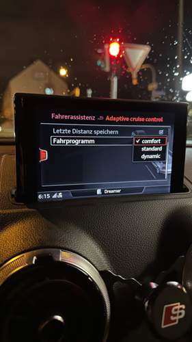

Die Fahrprofilauswahl über MMI hat sich über lange Codierung problemlos einrichten lassen.
Gibts dazu ein bild oder wie soll das aussehen?
@k4Live schrieb am 19. November 2023 um 12:34:08 Uhr:
Ja VCDS Original. Habs auch schon mit Carport probiert. Ohne Erfolg
Drive Select kannst du nicht einfach codieren- das ist über SWAP abgesichert ...
Nein nicht Drive Select. Siehe Bild
Das ist kein Drive Select was du da hast …
Drive Select nur mit SWAP!

Von Drive Select war auch nicht die Rede. Mein Beitrag hat sich auf die ACC Einstellung im MMI gerichtet 🙂
