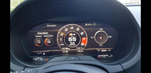

@Boardi05 sportanzeige würde mich interessieren, könnte es mal per obdeleven anschauen.
Soweit ich gelesen hab geht der G-Meter immer, die Leistung Drehmoment soll nur bei den OPF funktionieren. Bei den nicht opf soll es nur 0 oder 100% anzeigen.
https://www.motor-talk.de/.../...r-motordaten-aktivieren-t7216459.html
@Boardi05 schrieb am 13. Mai 2022 um 06:29:54 Uhr:
Mir wäre neu, dass bei einem S3 mal beides zusammen funktioniert.
@hadez16 schrieb am 13. Mai 2022 um 07:01:39 Uhr:
Bei der kurzen probefahrt haben beide plausible werte angezeigt.
https://youtu.be/FIiJaJ58d84
https://youtu.be/FuUChtM-hG8
Ich hatte irgendwo mal gelesen es soll mit den OPF S3 gehen, meiner ist ein 03/2019 mit OPF.
Habs jetzt nochmal probiert, Auto stand die ganze nacht, die Anzeigen gehn beide, kann die motordaten nach rechts verlegen und links verbrauch oder navi anzeigen lassen, es funktioniert und zeigt plausible werte an.

Konnte gestern dann ne längere Strecke fahren. Die Sportanzeige funktioniert.
