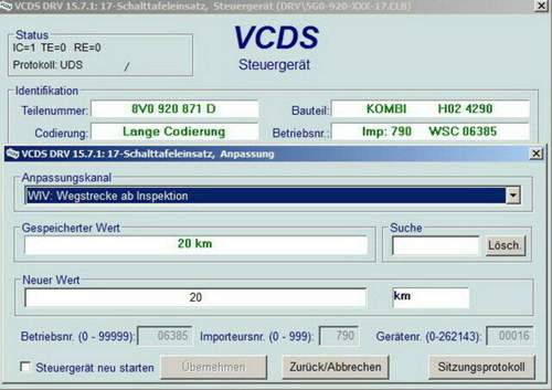

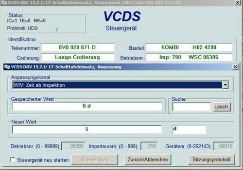

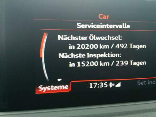

Mein Wagen hat gestern einen LongLife Ölwechsel bekommen.
Daheim angekommen, standen schon bei Abfrage der Serviceintervalle Werte drin (nächster Ölwechsel 20200km/492 Tage). Ich kenne es so, dass da erstmal ein paar Tage ins Land gehen müssen, bis es errechnet wird und da wieder was hinterlegt ist ...also der nächste Ölwechseltermin. Wurde evtl. nicht richtig beim 🙂 zurück gesetzt?
Kann ich es mit VCDS selber "reseten" sodass nochmal neu berechnet wird?
Geht mir nur um den (WartungsIntervallVerlängerten) Ölwechsel nicht um den Wert bei 'Inspektion'.
01
02
03
Der Wert passt sich während den nächsten Tagen deinem Fahrprofil an, kommt also demnach noch etwas runter oder geht weiter hoch, das ist übrigens bis zum nächsten Termin der Fall und nicht nur während den ersten Tagen.
Ich sehe da nicht wirklich einen Nutzen wenn du diesen Wert nochmals zurücksetzen möchtest 😉
Grüsse,
Era
Ich kenne es nur von meinen zig' VW`s die ich vor dem Audi hatte. Dort stand nie am gleichen Tag wo ein Ölwechsel gemacht wurde schon wieder neue Werte (km & Tage) drin. Sie kamen erst nach mehreren Tagen in die Anzeige.
Trotzdem würde mich mal interessieren, wie man nach einem Ölwechsel das Intervall per VCDS nullt. Also vorausgesetzt es geht mit der Software.
Würde ja ggf. auch in ein paar Jahren welche interessieren, die ihren (LongLife-)Ölwechsel selber machen und den BC reseten möchten 🙂
Normalerweise muss man eh erst ein paar hundert km fahren bis die Anzeige wieder brauchbare Werte anzeigt.
Aber Rückstellen kann man das im STG 17 -> Anpassung -> Service Rückstellung (o.ä.)
