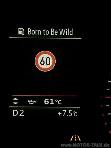

Ich möchte u.a. die Öltemperaturanzeige freischalten, da die beim S3 nur in Verbindung mit dem Laptimer angezeigt wird.
Wo und wie wird die Öltemp. denn nach der Freischaltung angezeigt? Normal fahre ich mit Digitaltacho im FIS, ideal wäre halt die Anzeige von beidem gleichzeitig.
So, nur eben mit Tacho 😉
@clickme schrieb am 20. Januar 2015 um 09:05:12 Uhr:
Und trotz Soundtrack daran denken, da ist nur 60! 🙂 Danke für das Bild, das ist so ziemlich die einzige Freischaltung, die mich reizt. Die Beifahrer schauen immer blöd, warum ich mit Laptimer losfahre...
Sollte jeder VCDS oder VCP User codieren können. 😉
http://audi-wiki.info/index.php/Öltemperatur_anzeigen
