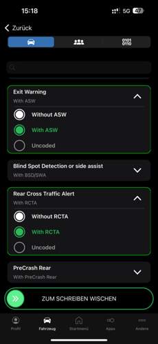

Einzeln bestellbar scheint er nicht zu sein, entweder nimmt man die reine Spurwechselwarnung oder die Spurwechselwarnung mit Ausparkassistent. Da ist bei Bestellung wohl das Kreuzchen falsch gesetzt worden oder es gab irgendeinen Grund dafür...
Wenn ich das Fahrzeug meiner Tochter wieder hier habe, werde ich mich mal damit beschäftigen. Vielleicht finde ich einen entsprechenden Punkt.
So, habe mich nochmals an das Fahrzeug begeben.
Wenn ich es richtig sehe, dürfte im 3C
Exit Warning -> Ausstiegsassistent
Rear Cross Traffic Alert -> Ausparkassistent
sein.
Leider bekam ich die so noch nicht aktiviert, aber auch dort werde ich noch irgendwie hinkommen. 😉
20240724-131854000-ios
Was ist das für eine komische App?
RCTA wird auch in der Einparkhilfe codiert.
Keine Ahnung ob die App komisch ist, aber es handelt sich dabei um OBDeleven.
Dass RCTA auch in der Einparkhilfe codiert werden muss macht irgendwie Sinn, da es ja auch mit darüber angezeigt und ausgegeben wird. Danke für den Input.
Achso, wusste nicht dass OBD11 so aussehen kann...
Ist die Anzeige in der Langcodierung mit Label auf dem iPhone. Möglicherweise wird es auf anderen Geräten in anderen Punkten anders dargestellt.
