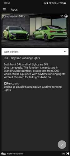

Hallo zusammen, habe nun meinen S3 8Y vorher A3 8Y. Ich nutze die OBDeleven App für Kleinigkeiten.
Ich hatte damit mit der vorgefertigten Funktion bei meinem alten die Heckleuchten zum Tagfahrlicht aktiviert was super funktioniert hat, beim S3 nun funktioniert es auch allerdings macht er bei jedem öffnen der Fahrertür wenn ich einsteige alarm das Standlicht wäre aktiviert. Ich habe deshalb das ganze wieder zurück codiert. Gibt es eine andere Möglichkeit mit OBD das ganze zu aktivieren?

Du meinst die "Scandinavian DRLs" Funktion?
Also bei mir macht er den Standlichtalarm auch bei mir an (MJ23), aber nur in bestimmten Situation.
Glaube wenn das Auto einmal gestartet wurde. Bin der Meinung damals wurde das als "normal" abgetan.

Ja genau „Scandinavian DRLs“.
Hmm nervt mich allerdings wenn jedesmal der Alarm beim öffnen der Fahrertür kommt.

Ich habs an meinem nicht getestet und vielleicht geht das nicht beim 8Y, aber bei OBD11 gibt es auch eine Appfunktion zum codieren von genau dieser Option im MMI (= DRL Settings in Head Unit).
Optische Darstellung ging bei mir mit OBD11 auch nicht. Hab’s mit KECODI gemacht und da geht es.
Also bei meinem OBD11 gibt es die Option auch die hinteren Leuchten tagsüber leuchten zu lassen.
Screenshot-20240309-095613-obdeleven
@bknez79 schrieb am 9. März 2024 um 09:57:17 Uhr:
Ja es funktioniert ja ansich auch, nur es kommt dann ständig die Meldung im Auto das Standlicht sei eingeschaltet. Und das ist mein Problem ;)
Ok... Das wusste ich nicht...
Also solange die Zündung nicht an ist, bimmelt nix. Aber sobald es einmal an war dann erkennt er halt das Tagfahrlicht als Standlicht und klingelt dann berechtigterweise. Vil kann hier jemand sagen ob das so normal ist^^ habs jetzt beim codieren so beobachtet. Düüm düüm - Düüm Düüüm - Ist doch schön mit etwas Musik :'D
