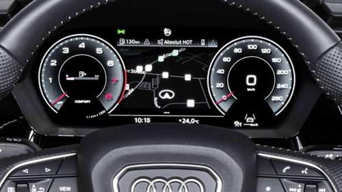

Kann man die Ansichten des Virtual Cockpit irgendwie ändern, also umfassender als per werkseitigem Menü? Konkret möchte ich die digitale Geschwindigkeitsanzeige im Tacho loswerden, weil ich die eher sinnlos finde und das Feld gerne anders belegen würde.
Virtual cockpit
Geht leider nicht und ist auch nicht per Codierung änder- und anpassbar. Die Software sieht das nicht vor…
OK, danke.
